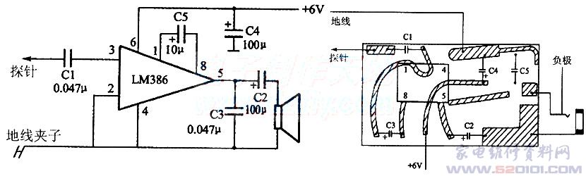

电路原理如上图所示。C1为隔直电容;C2是输出电容;C3的作用是防止自激;C4是电源滤波电容。
信号经C1从集成电路LM386的③脚输入,由于LM386的输入端是微电流偏置,而且有很宽的频响,所以不需外接二极管就能完成检波。信号经放大后由LM386⑤脚输出。LM386的①脚和⑧脚是增益控制,直接用10μF的电容把两脚连接起来,就可获得最高的增益。
将全部元器件安装在一块2cm×3.5cm的印制电路板上,只要选用的元器件正确,接线无误,一般无需调试即可正常工作。耳机插座需进行改制,让它兼做电源开关。由于本信号寻迹器耗电甚少,静态电流只有4mA左右,可用4节5号电池供电,若用6V叠层电池,还可进一步缩小体积。
