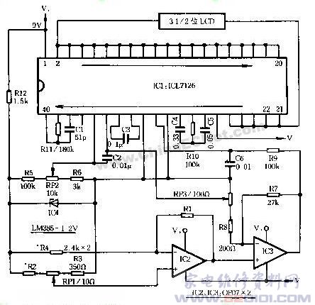

(一)工作原理
数显电子秤电路原理如图所示,其主要部分为电阻应变式传感器R1及IC2、IC3组成的测量放大电路,和IC1及外围元件组成的数显面板表。传感器R1采用E350~ZAA箔式电阻应变片,其常态阻值为350O。测量电路将R1产生的电阻应变量转换成电压信号输出。IC3将经转换后的弱电压信号进行放大,作为A/D转换器的模拟电压输入。IC4提供l.22V基准电压,它同时经R5、R6及RP2分压后作为A/D转换器的参考电压。3-1/2位A/D,转换器ICL7126的参考电压输人正端,由RP2中间触头引入,负端则由RP3的中间触头引入。两端参考电压可对传感器非线性误差进行适量补偿。
(二)元件选择
l.IC1选用ICL7126集成块;IC2、IC3选用高精度低温标精密运放OP-07;IC4选用LM385-1.2V集成块。
2.传感器RI选用E350-ZAA箔式电阻应变片,其常态阻值为350O,。
3.各电阻元件宜选用精密金属膜电阻。
4.RPI选用精密多圈电位器,RP2、RP3经调试后可分别用精密金属膜电阻代替。
5.电容中C1选用云母电容或瓷介电容。
(三)制作与调试
该数显电子秤外形可参考图中形式。其中形变钢件可用普通钢锯条制作,其方法是:首先将锯齿打磨平整,再将锯条加热至微红,趁热加工成“U”形,并在对应位置钻孔,以便以后安装。然后再将其加热至呈橙红色(得七八百摄氏度), 迅速放人冷水中淬火,以提高硬度和强度,最后进行表面处理工艺。秤钩可用强力胶粘接于钢件底部。应变片则用专用应变胶粘剂粘接于钢件变形最大的部位(内侧正中)。 这时其受力变化与阻值变化刚好相反。拎环应用活动链条与秤体连接,以便使用时秤体能自由下垂,同时拎环还应与秤钩在同一垂线上。
在调试过程中,应准备1千克及2千克标准砝码各一,其过程如下:
1.首先在秤体自然下垂已无负载时调整RP1,使显示器准确显示零。
2.再调整RP2,使秤体承担满量程重量(本电路选满量程为2千克)时显示满量程值。
3.然后在秤钩下悬挂1千克的标准砝码,观察显示器是否显示1.000,如有偏差,可调
整RP3值,使之准确显示1.000。
4.重新进行2、3步骤,使之均满足要求为止。
5.最后准确测量RP2、RP3电阻值,并用固定精密电阻予以代替。
RP1可引出表外调整。测量前先调整RP1,使显示器回零。
