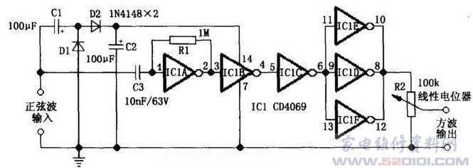

输入的正弦波电压通过由c1、c2和D1、D2组成的半波二倍压电路为IC1提供工作电源。IClA构成放大器对输入信号进行放大,信号经IClB、IC1C 反相、整形变换成方波信号,再由IClD IClE、IClF进行功率放大至输出。R2用来调节输出信号幅度。
图示电路在20Hz~20kHz可输出性能良好的方波。在使用时,为保证输出信号的质量,建议输入正弦波电压有效值大于1.5V。输入的正弦波电压最小有效值须大于750mV,此时输出信号的峰值约为2V。制作时,Dl、D2也可选用锗材料的二极管,如2AP系列等.这时相对输入信号的最小有效值还可低一些
输入输出的方波幅度与输入渡形幅度成比例。
因为CD4069的工作电压为3~18V.所以输入正弦渡电压有效值不应超过6V,这样经过整流和倍压后,提供的电压不会超过18v。
