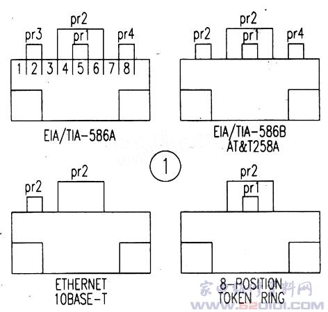

在互联网遍布各个脚落的地球村时代,网络改变了人们传统的生活方式。现在计算机技术突飞猛进,宽带已走进千家万户,网络接入可以采取多种方式,如单位局域网、AD-SL、ISDN、MODEN、电力载波宽带等等。最常用的连接媒介还是五种双绞线,现已被网络工程普遍采用。我们组建网络时常要用到RJ45接头,用压线钳作各种规格的接口,如图1所示。接口的好坏很重要,它影响网络连接成功与否。网线作好后,常用网线测试仪进行测试。这里介绍一种简单的网线测试器的工作原理,大家可以DIY。

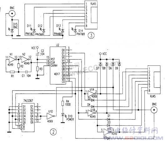

该网线测试器分两单元:一部分是发送单元,采用一块9V叠层电池进行供电,并有电源开关和绿色的电源指示灯。另一部分是接收单元,有5个发光二极管指示网线连接状态。
1.发送单元
电路原理如图2所示,采用3片集成电路和少量外围元件组成。CD4069是六反相器,组成多谐振荡器和LED驱动电路,CD4017是十进制计数器脉冲分配器。分配给网线合适的测试脉冲,74LS367是六总线驱动器,协助产生网线测试脉冲。
2.工作原理
在图2中,CD4069内部的两个反相器N1、N2和R1、C1、R2构成正反馈网络,组成多谐振荡器,产生矩形脉冲。脉冲信号加到十进制计数器/脉冲分配器CD4017的⒁脚(CLK端),CD4017的⒂脚(RST端)加电时复位,⒀脚(CKINF1端)接地,对输入的脉冲记数。从Q1、Q3、Q5、Q7、Q9及CO输出脉冲信号,QI输出的脉冲加到D2正极,使D2导通。Q1的脉冲信号同时加到CD4069(U1A)的①脚,使它的输出端②脚变成低电平,电流经D2、发送单元接口RJ45的①脚、被测网线、接收单元接口RJ45的①脚、D11、接收单元RJ45的②脚回到发送单元。如果D1 1点亮,表明①脚和②脚的网线是通的。Q3输出的脉冲加到D4正极,同时加到六总线驱动器74L-S367的⒂脚(E2端)和D4端,信号经74L-S367从Q4输出高电平,经4069的U1D倒相使发送单元的RJ45的⑥脚变成低电平,电流经发送单元③脚、被测网线,输出到接收单元,经过D13,接收单元⑥脚,对网线的③和⑥脚进行测试。同样道理,从Q5脚输出的脉冲加到D1正极和CD4069(U1B)的③脚,CD4069(U1B)的④脚输出低电平加到RJ45的④脚,完成对④脚和⑤脚网线的测试。Q7输出的脉>中加到D3正极和CD4069(U1C)的⑤脚,完成对⑦脚和⑧脚网线的测试。
如果网线连接错误,流过的回路发生变化,发光二极管点亮状态发生变化,因此可确定连接模式正确与否。如果测试的是BNC接口,Q9输出的脉冲加到D5正极和74LS367的D5和E1端,Q5输出高电平,经4069(U1D)倒相加到BNC的另一端,对BNC接口进行测试。4017的CO端同样会输出脉冲经R4加到DIO,电源指示灯闪烁。
3.测试结果
D11表示RJ45的①和②脚的状态,D12表示RJ45的④和⑤脚的状态,D13表示RJ45的3和⑥脚的状态,D14表示RJ45.的⑦和⑧脚的状态,D15表示BNC
的状态。
网线正常时,LED为绿色;开路时,LED灭,根据LED点亮时序可以确定网线连接状况。
