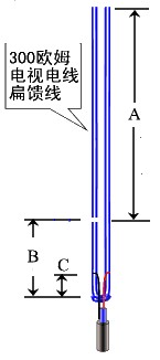

计算长度A、B、C:A=0.5*0.94*L,B=0.25*0.87*L,C=0.053*0.87*L。这里0.94和0.87是扁馈线的波速系数。例如,对于f=93MHz,A=152cm, A=70cm,A=15cm。
割一段长A+B+1cm的300欧姆电视天线扁馈线。将其中底端的1cm剥去绝缘,将两条芯线焊在一起。

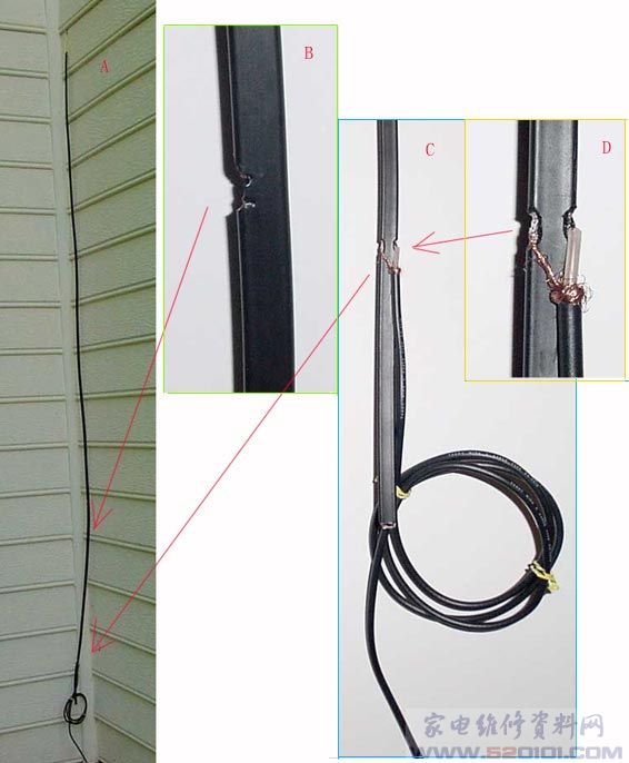

从底端往上量C,将5mm长的一段绝缘剥去,左线焊上50欧姆同轴电缆的芯线,右线焊上同轴馈线的屏蔽线,见下图C、D。(调整长度C可调天线的阻抗。)
从底端往上量B,将左线在此处剪断5mm,见下图B。
将同轴电缆饶直径大约10cm的4-5个圈,固定在C以下,这样就构成了天线所需的balun,见下图C。
在天线的顶端用绝缘线拴一个鳄鱼夹,用来悬挂天线用,见下图A。
下图是双线J极子天线的实例照片。A是悬挂在高楼墙角的天线整体,B、C、D是有关天线的细节放大照片。

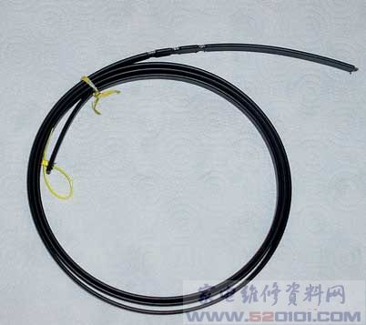

双线J极子天线可以如下图一样卷起来,便于携带。

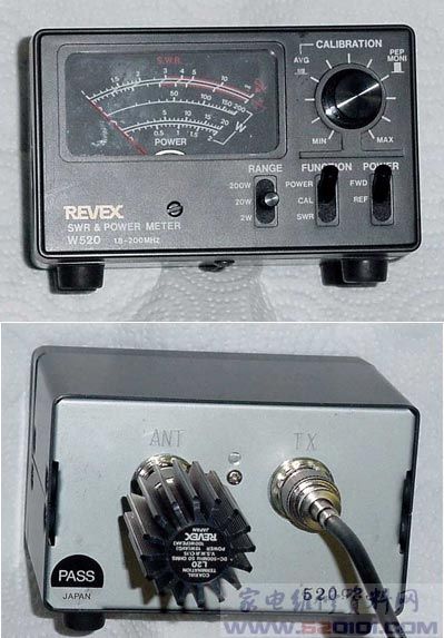

描述天线效率的重要的参数是驻波比(SWR),驻波比越接近1.0越好;1.0代表反射波是零,驻波比<1.6(对应5%的功率被反射回来)就相当好了,驻波比>2.5(对应20%的功率被反射回来)时就有发射功率太大而烧坏发射器的危险。
驻波比测量表一般可同时测量输出功率(forward power)和反射功率(reflected power),因此一般又称为射频功率表(RF power meter)。下图是一种射频功率表的照片;背后的TX端接发射机输出,ANT端接天线或假负载(下图接的是假负载)。
