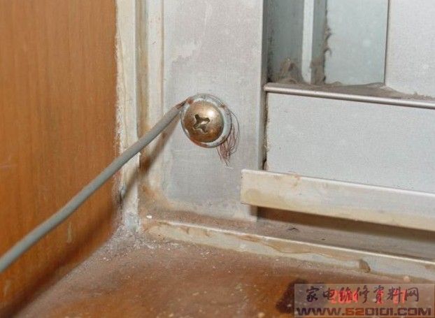

1、在铝合金窗、阳台窗或金属防盗窗不显眼的角落,用钻头钻一个眼,将电线一头剥出4-5CM长的铜丝,缠在圆头自攻螺丝上,固定在钻好的眼上,上垫片可以保证压接的更牢固。

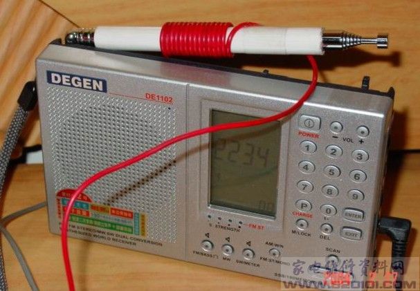

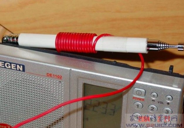

2、然后将电线拉到你经常听收音机的位置(床头、书桌或其它地方),长度尽量多留一点。使用时,将电线头在收音机拉杆天线上缠几圈就可以了(注意:这一头的电线不要剥皮,不要露出铜丝,保证绝缘护套的完好),如果想更精致一点,可以接着按下述方法做。

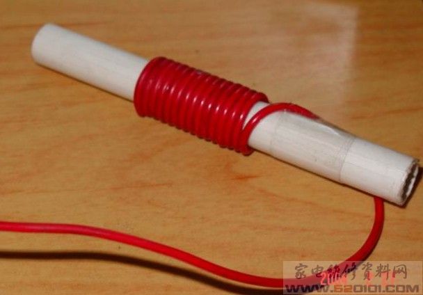

3、将复印纸裁成8CM*8CM的纸片,在收音机拉杆天线缠成一个圆筒,用透明胶固定(注意:是防止纸筒散开,不是将纸筒和天线固定),将电线头在圆筒上缠10圈左右,象弹 簧一样,压紧用万能胶固定,防止散开,这样就成了一个随时可套上,取下来的套筒天线 。
效果:即使收音机的拉杆天线不抽出来,只要将套筒天线套上拉杆,FM、SW的效果都很好,2月24日,早上8:45分,BBC SW 1528MHZ 放恩雅的“How can I keep from sin ging?"(叫我怎能不歌唱?),我用9701收听,音质优美,噪声几乎不可闻,差不多与FM的本地台效果一样。
