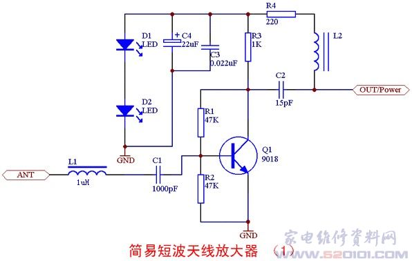

图1

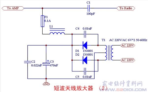

图2
从线路图可以明白,此放大器是室外型的,图1线路的安装在室外,是放大器的主线路;图2线路的是室内供电盒。室内、外之间使用50欧或75欧同轴电缆连接...
至于线路原理,这里就不再罗嗦了,因为它非常简单。下面就简单说一说如何来制作。

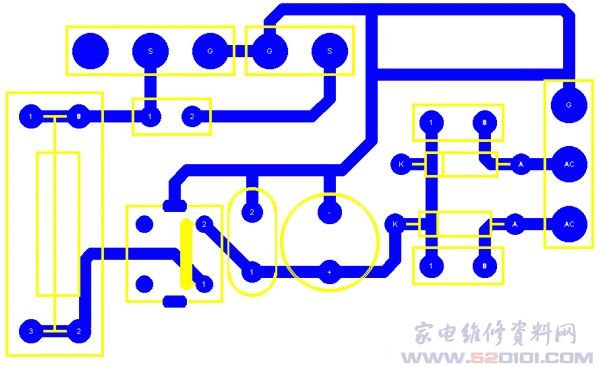

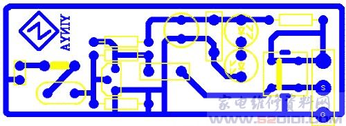

图3
图4
图3、图4是这个放大器的电路板图,图3是主线路板,其实际尺寸是6.4厘米×2.4厘米;图4是供电盒线路板,实际尺寸为5.1厘米×3.1厘米...
按图加工好线路板后,接着就是选取元件,图1线路中,L1用1uH的色码电感,电阻电容按图中数值选取,三极管选用优质低噪音的超高频管,除了图中的9018外,还可以使用9016、1359等,L2用废中周绕制,线径跟原来中周的线径一样,圈数为300圈,D1、D2既是指示灯,又作稳压使用。图2线路中的L1跟图1中的L2同样制作,保险管选用100mA的就可以了,其他元件也跟图1一样,按图选取。
只要元件选用没有问题,焊接好后,放大器即能正常工作...
