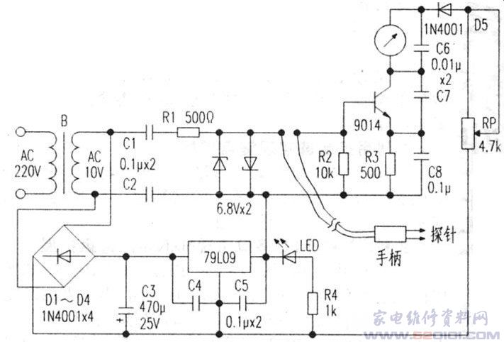

附图所示电路为一溶液浓度检测仪。
一、电路原理
市电经变压器B隔离降压为10V,再经C1、C2及Rl限流,二只6.8V稳压管刀双向限幅(稳定电压),以确保探针两端检测出的电压值能客观、准确地反映小溶液的浓度值。
当二根不锈钢探针插入溶液中时,市电经稳压管双向限幅后成方波,通过溶液中两探针间的电阻加到9014的基极,使其基极电子随溶液浓度(电阻)的变化而变化,这样,9014的导通状态就与溶液的浓度有关了。用接在9014的集电极的表头便可指示出被检测溶液的浓度来。
二、制作、校正与刻度
二根探针必须则能导电且对被检测溶液化学稳定性高的材质来制作。不锈钢为首选。二针间间距以能插入容器口且固定不变为准。检测手柄与仪器间的二导线用焊接方式连接。若用插头插座接,则应确保今后不会引入接触电阻(即引入测量误差)。校正时.将探针尖“短接”,调节“RP(4.7kΩ)”使表头指针指示为“0点”,从此“0点”开始作山“浓度”刻度。其浓度可根据生产(检测)需要,以“百分比浓度”、 “克分子浓度”、 “当量浓度”等自由决定,也可以用已知浓度的标准溶液来直接标定刻度。
当然.此“溶液浓度检测仪”也可以反其道而用之,作为“水纯度检测仪”来使用。
