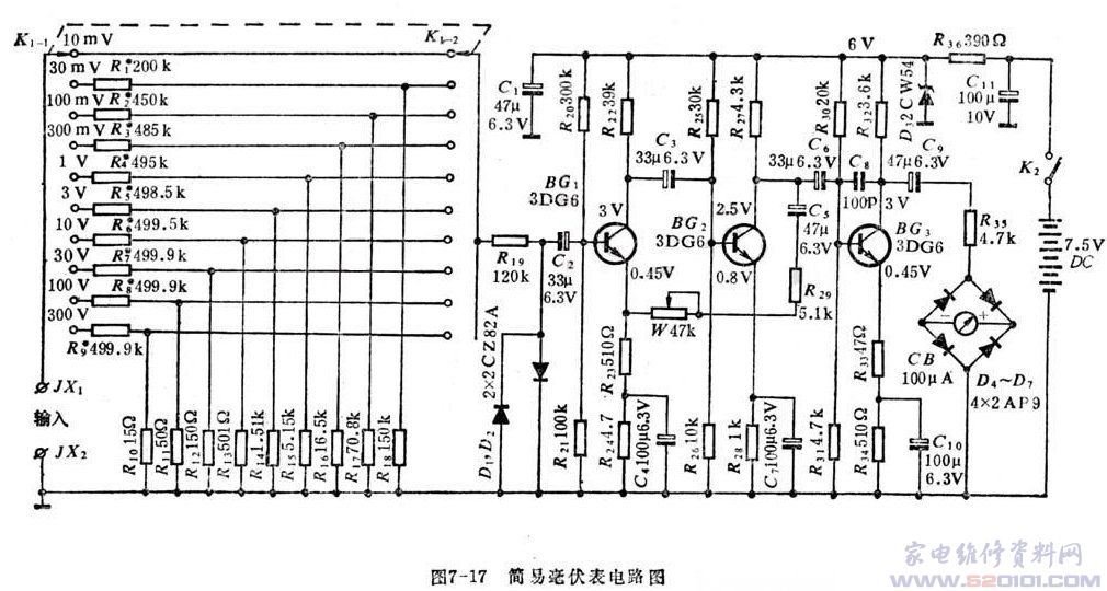

一、电路说明
毫伏表的电路见图7—17。被测信号电压从接线柱输入到毫伏表中, Rl~R18组成的衰减器是为适应不同量程而设置的。10毫伏档不经衰减直接输入,也就是毫伏表的最高灵敏度是10毫伏。R19是为提高输入阻抗而设置的。D1、D2是为防止输入电压过大,使BGl的召B~E结被击穿而设置的。BG1~BG3组成三级阻容耦合音频放大器。 由BG2集电极经过C5、R29、W到BGl发射极引入的负反馈有稳定增益、减小放大器失真的作用,调整W可以调整毫伏表的灵敏度。BG3发射极的电阻R33起到稳定整机增益的作用,C3是为防止自激而设置的。用BG3集电极输出放大的音频信号,经过C9隔直流,R35限流, D4~D7整流,变成直流电,推动表头CB指针偏转。
毫伏表的电源电压高低直接影响灵敏度,所以这台毫伏表采用7.5伏(5节手电池)电源供电,经过R36限流、D3稳压,得到6伏直流电,供放大器使用。

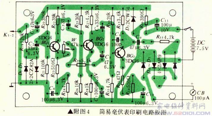

本毫伏表的主要元件都安装在附图28所示的印刷电路板上。输入分压电阻R1~R19都装在量程开关K1上,R1~R9需要在校准以后再焊接。毫伏表面板布置可以参考图7—18。

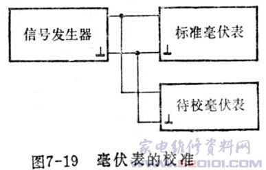

2.灵敏度的校准。使用音频窟号发生器做信号源,用一台准确的毫伏表做标准表,它们同待校准毫伏表的连接方式见图7—19。将待校毫伏表和标准毫伏表的量程都调到10毫伏档,信号发生器输出1千赫信号,调整信号电压,使标准表满度,调整待校毫伏表的微调电位器W,使待校毫伏表也指示满度,灵敏度校准就完成了。
3.频响的调试。在保持标准表指示10毫伏的条件下,改变信号发生器的频率,从50赫到置00千赫,待校毫伏表的指示变化小于10%就可以了。低频响应不好,一般是发射极旁路电 级间耦合电容的容量不足造成的。高频响应一般是不成问题的。如果没有100千赫的信号发生器,只测到20千赫也就可以了。

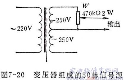

校准高电压档的时候,如果信号发生器输出不了这样高的电压时,可以用50赫交流电做信号源。但要用变压器隔离, 以防触电。隔离变压器可以用电子管收音机的电源变压器代替。再用一个电位器调节电压,如图7—20所示。
