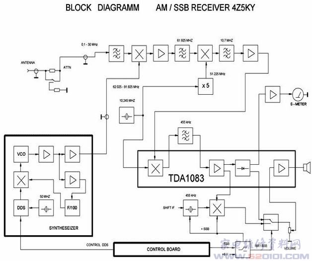

功能示意图简单明了:

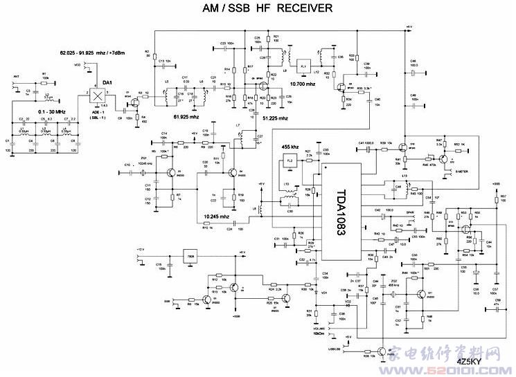

接收机电路原理图:
接收信号经过外部(断开的)衰减器进入固定输入滤波器,长波、中波波段强台弱信号通过C3L2第二级高频滤波器顺利完成选择性,第七级低频滤波器(截止频率30 MHz)按照第一中频镜像频道实现选择性。接下来接收信号进入混频器DA1(型号:ADE–1E–SMD ,类似西方普通型号:SBL-1)。这个普通二极管混频器(制作的非常棒)可以按照规范电路用4个二极管和2个铁氧体线圈变压器自己制作。来自合成器的本振信号+7dBm进入混频器第二输入。频率转换的结果在混频器输出形成61.925 MHz第一中频信号,沿线路进入位于左侧三极管Q1的匹配增益限幅器,再进入第一中频带状滤波器,以便抑制10.7 MHz (40.525 MHz)第二中频镜像频道。
滤波后的信号从三极管Q6第二脚进入第二混频器,第二脚进入的本振信号51.225 MHz (倍增器x5),从三极管Q4返回。L9C28回路解出的10.7 MHz第二中频信号进入第二中频滤波器,抑制第三中频455 kHz ( 10.245 – 0.455 = 9.79 MHz )的镜像频道。经过滤波,第二中频信号进入转发器Q8,然后进入集成电路DA2 TDA1083输入端(完全等同К174ХА10),经放大并进入集成电路内部混频器,本振信号10.245 MHz (Q2)也由此通过。455 kHz第三中频信号从集成电路第四输出经压电陶瓷滤波器进入TDA1083中频线路,并在这里完成放大、鉴频 。除此之外,信号从中频输出进入混频检波器(三级管Q13的第二脚),从第二脚(SSB方式下)进入本振信号455 kHz (Q11)。音频信号从场效应晶体管进入АМ/SSB (VD1VD2)方式下电子整流器和音量调节器,ЗЧ信号在TDA1083内部衰减。经过С42由扬声器或耳机放大、输出。
三极管Q3 、Q5、 Q7为电子整流器。SSB开启信号从控制板进入接收机SSB 接头。为了转换(在必要情况下)单边带接收在Q9设置了电子开关,当接通USB /LSB接头лог.1 时,机壳上的С55电容接通,在中频滤波器АЧХ(自动频率同步)低斜面上的455kHz本振频率移动。三级管Q10 、Q12组成S-米波放大器。

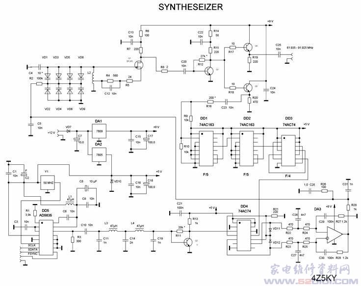

合成器电路原理图:
频率合成器按照单循环PLL合成器(最小调谐步长100Hz)电路图组装,本振使用DDS 频率合成器AD9835(最廉价的一种)。信号放大器组装在三级管Q1,借助变容二极管重新调整波长使其位于62.025–91.925 MHz之间。在Q3组成缓冲放大器,放大器信号从其输出端进入发射转发器Q4、Q5。从Q4输出进入接收机混频器,从Q5到频率分配器100(可以用其他现有的数字集成电路,只要具备2个条件:1. 脉冲数频率>100 MHz;2. 总的分解系数等于100 )DD1, DD2 ,DD3。然后620250–919250 Hz频率信号进入频率-相位检波器DD4 ,DA3的一个输入端,从输出端失调信号进入信号放大器变容二极管,ФАПЧ闭合回路。来自DDS合成器本振信号频率620250–919250 Hz,经低频滤波器L3L4C11C14C19和Q2放大器进入频率-相位检波器的第二输入。信号放大器每调谐100Hz DDS频率改变1Hz。
频率-相位检波器电路借用此处: http://www.cqham.ru/phaze_det.htm
为了使DDS工作,石英振荡器频率一定要在50 MHz Y1。DDS控制信号由控制板沿第三导线进入。

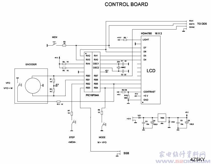

控制模块电路原理图:
控制模块使用最常见的PIC16F84A和两行LCD HD44780。电路很简单也不需过多的解释。
飞梭使用机械式带内置按键旋钮(旧显示器上的),用起来非常顺手——按下飞梭可转换2 VFO-A/B,存储工作方式下纪录当前频率及AM或SSB工作状态至所选的存储单元。为了节省空间前面板只设置一个旋钮。
其余的按键为普通形式,功能参照电路原理图上的名称:按键MODE/M > VFO 转换工作方式AM或者SSB,在存储工作方式下从存储记单元设置频率和AM或SSB工作状态到当前VFO。
按键MEM开启存储工作方式,按键STEP/< MEM>转换调谐步长:100 Hz–1kHz–10kHz–100 kHz,在存储工作方式下选择存储单元:M_0-M_9循环。
LCD显示频率、步长、工作方式及当前VFO,在存储工作方式下——存储单元号码。当打开接收机时设置接收频率14200 kHz、SSB工作方式及当前VFO_ A。
还要补充一下,当第一次开机时(PIC16F84A经过编程后)PIC EEPROM 为存储工作方式,显示状态(1),以便修正接收机的存储记忆,然后按照上述步骤存入您所选择的频率。

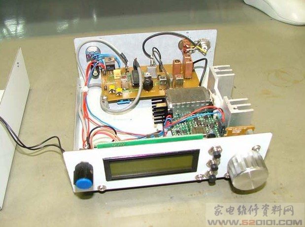

接收机由3块电路板组成
——接收机主板
——合成器
——控制板
合成器和控制板用模板电路板制作,因为在制作过程中要不只一次的改变线路和步骤。
接收机用单面印刷电路板制作(使用专门的非一次性转印工艺,借助电烙铁用激光打印机打印在玻璃酚醛塑料薄片上),再插接上SMD贴片元件。几乎所有使用的电阻、电容尺寸都是0603。电路板尺寸100x50mm。
10.7 MHz和455 kHz中频振荡电路来自工业接收机成品,所以没有提供绕缠数据(在TDA1083上Datasheet有)。
第一中频61.925 MHz和频率倍增器L7C27振荡回路取自MOTOROLA公司的老电台,在直径5mm带微调铁芯的骨架上缠绕5匝。FL1 、FL2中频滤波器和10.245 MHz石英振荡也取自那里。
线圈L5 、L6用直径0.5mm导线绕8匝。L5抽头从中间出,线圈L7是12匝,抽头从中间出。其余的线圈是成品SMD,在电感电路图上已被标出。
还想提醒一下,最好是使用SMD元件,但是不一定非用不可,接收机也可以使用普通元件组装,在这种情况下要修改一下印刷板。频率合成器电流放大线圈为无骨架形式,内径6mm,直径0.5mm导线绕10匝,抽头从第3匝出。这些数据一般由所使用的变容二极管的型号以及它们的数量决定,所有这些要在调整电流放大器时进行匹配,以便在改变变容二极管(C5)电压时(从1到7伏),保证所有电流放大器工作波段(62.025–91.925 MHz)的(弧络)。
接收机外形结构照片:
遗憾的是由于前面板空间不够,不得不放弃S –米波段(性能可靠、效果更好)。

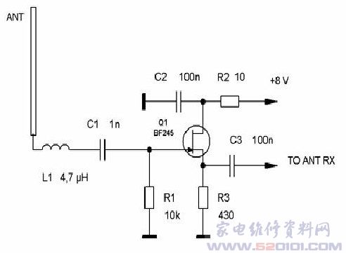

还应注意到,接收机备有50欧姆阻抗标准输入端口,用于外接天线工作。在室内或者使用拉杆天线的情况下,为了提高接收灵敏度,建议在接收机输入端使用信号转发限幅器用来匹配低阻抗天线输入。
