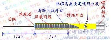

下面是天线的结构图:

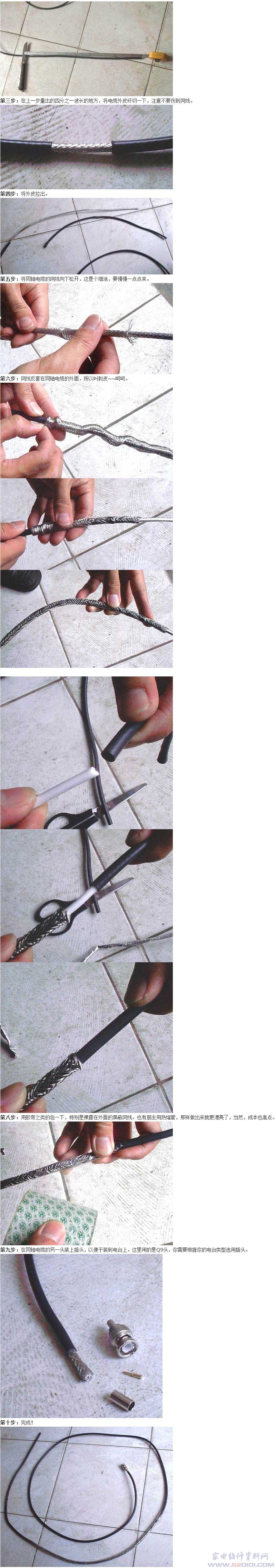

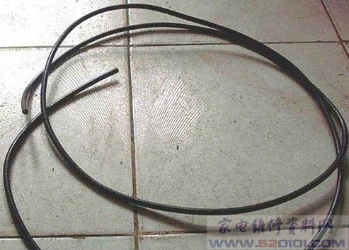

第一步:取一段同轴电缆,电缆的长度将是天线加上馈线的总长度,可以适当留长一点。
第二步:从馈线的一头量出四分之一波长的位置。波长(米)等于300/频率(MHz),理论上来说,还应该乘上个缩短参数约96%,但考虑到制作时预留长一点,就先不乘缩短参数。如要做145MHz的天线,则要量出的位置为:300/145/4≈0.52米;要做29.6MHz的则是:300/29.6/4≈2.53米;其它波段的长度可将频率代入计算出来。
如果有条件,可以用驻波比表测一下,看看谐振在哪一个频率上,适当地修剪芯线长度,可以调到1:1.5。若没有条件,则在制作完成之后,按照前面提供的公式算一下最后的长度(乘上缩短参数96%)进行修剪。
