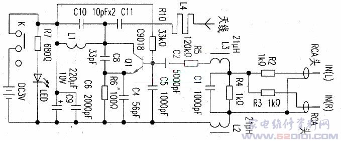

该转发器电路由音频输入、高频振荡、发射天线等部分组成。首先.输人信号由输入线的RCA双莲花插头从电视伴音输出端(红色或白色)取得:若取自电视耳机插孔.则需加接“RCA/3.5mm”转换头。随后信号进入R2(R3)-R4适当衰减与分压匹配.R4之上的信号又由C1、L3-R5-C2、L2环节输送到Q1等组成的高频振荡电路.进行调制/发射:之所以加设C1、L3-R5-C2-L2等元件.其目的是把高频信号加以隔离.以防Q1部分的高频信号由此外窜。
Q1高频部分为共基极电容三点式高频振荡电路。此电路起振容易、频率高、波形失真小。通过Q1管c-e极间C8电容及Q1管本身结电容并结合C4电容等元件.可形成正反馈网络,产生持续振荡。而在振荡工作中,由C10-L1元件槽路定频,可使频率稳定落于88MHz~108MHz频段内某频点上,从而可与FM调频接收机对应。并且.振荡管Q1在b-e极上有音频信号加入.这样,音频电压就会对Q1振荡进行调制,最终可在振荡器Q1 c极上形成较强的载波信号辐射电压。此后,为将该信号辐射至空间,则在Q1 c极经耦合电容C11通过印板蚀刻或低感线圈L4,由转发器专设的小拉杆天线完成射频发射。此种乃采取天线先加感后发射方式。一则是L4能等效重新排布辐射于天线上射频场能电流的分布.从而减短天线所需长度;另外.天线加感亦能减小天线对高频振荡器反射的不利影响.从而使高频振荡电路工作稳定性得以加强。
这种天线耳机转发器的射频信号辐射范围.大约在8m左右。其工作电流及相应工作耗电较小.即便如此,仍可能发生因电池长期使用而漏液腐蚀电极的情况,所以最好选用优质电池供电。另外.有时也会遇到接收噪音增大、信号变弱的情况,这多见为转发器放置位置不当所致,转发器应尽量远离金属物,以减小其对辐射信号的衰减与吸收;一般经过调整,大都能恢复正常接收。若经调整无效.常见是振荡信号变弱,应增强正反馈。
