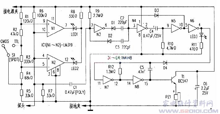

探头电路的电源供给可用鳄鱼夹取用被测电路中的电源。在本电路中,LM319双比较器芯片IC1连接成窗口检测器,比较器N1的反相输入脚在开关S1置TTL位置时偏置到接近2V,当S1置CMOS位置时偏置到Vcc的80%。只有在逻辑探头输入电压超过偏置电压时,N1的输出才能变低电位,红色LED1发光,指示逻辑探头测得的逻辑状态为“1”。
同理,比较器N2的反相输入脚在开关S1置TTL位置时偏置到接近0.8V,当S1置CMOS位置时偏置到Vcc的20%。只有在逻辑探头输入电压小于偏置电压时,N2的输出才能变低电位,绿色LED2发光,指示逻辑探头测得的逻辑状态为“0”。
逻辑探头还通过C1连接到芯片CD4049(六反相器IC2)的N3输入,可同时送入交流和时钟信号。N3的作用是缓冲器,它只耦合N3输入,输出端的脉冲下降沿至N4的输入端。
N4的输出又耦合至N5。N5接成单稳电路,将其输出正反馈至N4的输入,以保证电容C4(0.47uF)可通过电阻R10(4.7MΩ)充分放电,而使随后送到N4输入端的时钟脉冲无效。
N6用来驱动黄色LED3,它的短暂发光表示探头测到振荡输入。N6的输出还用来封闭和激活由N7和N8构成的振荡器,此振荡器用来推动蜂鸣器PZI在单稳周期内发声,表示探头测到振荡输入。所以对测试时钟脉冲和振荡信号来说,测试逻辑探头有可见、可闻两种指示手段。

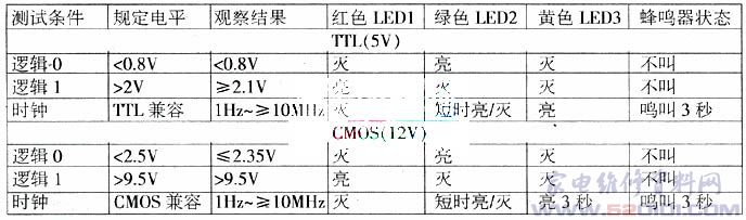

将测试结果见附表。
