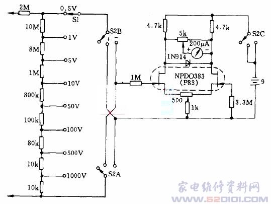

由场效应晶体管输出的多量程电压表
2016-02-22
作者:佚名
2507
下图示具有8个量程的电压表,经差动式场效应管输出,表头量程为0~200uA, 通过5KΩ电位器进行灵敏度调节,通过500Ω电位器调零。
部分元件规格:
输入分压电阻:10MΩ,8MΩ,1MΩ,800KΩ,100KΩ,80KΩ,10KΩ均为精度1%的精密电阻
电位器:5KΩ,500Ω均为绕线电位器。
