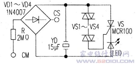

    依上述分析,笔者设计出如附图所示的电笔原理电路。分压限流电阻R、测试端CS、触摸端CM等与传统测电笔结构相似。二极管VD1~VD4组成整流桥,压电陶瓷片YD既作为发声元件,又利用自身固有的电容起充电聚能、脉冲放电作用。可控硅VS与触发管VS1~VS4构成电子开关,控制YD电容的充电时间,其触发电压可通过改变触发管的个数来调节,这样就使该测电笔的”起辉”电压可以调节。试电时,整流桥把-微弱的交流测试电流变成直流电,给YD本身的电容充电聚集能量,当其两端电压升至VS1~VS4的触发电压时,VS受其触发而迅速导通,YD就通过VS在极短时间内向LED放电释放能量,LED就得到瞬间时强度远超过其最小发光电流的脉冲电流,以较高的亮度闪光,同时YD也发出人耳足以听到的声音。随着YD电容不断的充电、放电,LED就不停地闪烁,YD也不停地断续发声,使该电笔具有声光双指示的功能。当然,可以不用YD,而用一只电容代之,此时试电笔只有发光指示功能,但亮度会提高一些;也可以取掉发光管,构成单一功能的音响试电笔。

   该测电笔工作时,电路处于微电流状态,故具有很长的使用寿命。经笔者一年多的试验和测试,证明该电笔电气参数完全符合电气安全技术规程的要求,工作性能稳定可靠。至于其外壳的设计及制作,在满足技术规范的前提下,可灵活掌握。
    本电路经1kv兆欧表测试,等效电阻3~4MΩ;串接20MΩ电阻后加120V直流电压试验时,其声光闪烁频率3~5Hz;与氖管测电笔对比测试,在同一电压下,当氖管发光很微弱时,该测电笔仍以3Hz的
