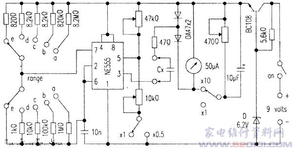

这是一个比较复杂的电路.但当你做出来以后。你就有了一个可以用来测量收音机中最大容量电容的测试仪。电容不像电阻把阻值标在外壳上,很多电容的容量都没有在外壳上标出。还有一些旧电容的容量在使用过程中被擦掉了。此仪表可以测量出这些电容的容量,对于电气技术人员、老牌收音机发烧友和无线电爱好者都是好帮手。
常见的555定时器是此电路的核心部件.它的作用是将被测量电容(Cx)充电到固定电压,然后被测电容通过回路放电,电流表测量出流过47Ω电阻的电流。因为555定时器每秒钟重复这个过程几次。使得电流表的指针保持稳定。
电流会因电容容量的大小而不同.即电流表指针会根据被测电容的容量作相应的偏转,也就是说,电容容量与线路电流的比例是线性的。就像用于测量电压和电流的万用表。 ’
此表有五个挡位,从100pF到1μF,通过一只两极五挡开关切换,另外,开关x10用于测量较大容量的电容,电流分成两路,测量100pF、1000pF、0.01μF、0.1μF或1μF以上电容显示更准确。
元器件的精确度不是十分完善的。即使是最好的器件,一般九只电阻也考虑有2%的误差。如果没有OA47二极管,可用OA91或OA95锗二极管代替。将此电路装入一只塑料盒中.与万用表差不多大。但是稍深一点更好。在财力许可下,测试仪的测量仪表要尽可能大,因为它决定了测量显示的精确度。你购买的电流表量程为0~50微安,但是刻度要从0到100偏转(即原有的刻度10、20、30、40、50用20、40、60、80、100代替),你可以用白色修正液或小纸片修改。
将元器件安装在一块印刷电路板上,555集成块用一只插座连接,以备在需要时方便替换。连接线路要尽可能短,否则线路的杂散电容会降低测量的精度。 ’
可以用已知容量的电容器来校定测试仪,可找一只已知容量的电容,试测几次。如果显示不正确。很简单,只要买几只相同容量的电容,在其中选一只最接近标称容量的用于校正就行了。再用几只最接近标称容量的电容来准确校正各个挡位。
校正时,将x10断开(即两只开关都断开不用),将一只标称电容接入回路。将开关打到合适的量程。调节47kΩ微调电阻,直到准确读出电容的容量。然后合上开关,此时读数会有所变化,调节10kΩ微调电阻,使得两次的读数相等,例如,如果你测量的是一只0.01μF标称电容,在0.1μF档上的读数是10,此时的读数就该是20。
如果不行。就换一只与相应挡位容量相等的电容(如1000pF、0.01μF、0.1μF等)。调节挡位(即1000pF、0.01μF、0.1μF等),使显示的数字为满量程(100)。合上开关x1O,指针的读数会明显下降,调节微调电阻470kΩ,使指针的读数是10。再下调一个挡位(如从0.01μF调到1000pF),指针的读数应该是100。如果不是100,就调节470Ω微调电阻,直到是100为止。此时电容测试仪的校正就完成了,你可以试着测量其他一些电容的容量来验证校正的精确度。
细心测量,多数量程的精度可达5%。
开关x10用于测量10μF及以上大容量的电容;开关×0.5使在测量较小容量的电容时,读数更准确。
