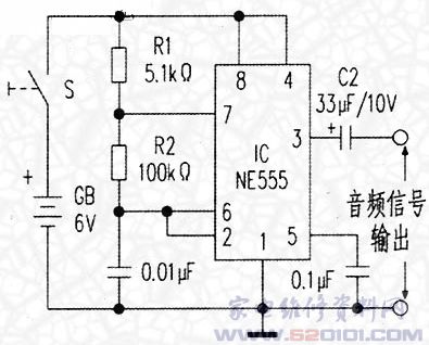

利用时基ICNE555及几个外围元件。快捷地制作一个电路简单的音频信号发生器。该电路是一个无稳态多谐振荡器,如图所示.
电源开关S接通。电路即可产生振荡。在输出端便可获得约700Hz左右的音频信号。
