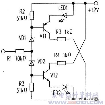

在脉冲电路的制作中,经常需要检测各门电路的输入、输出状态。三态逻辑电平笔就是为此设计的。它不仅可以检测出电路的高电平、低电平与高阻状态,还可以测出电路中是否存在脉冲信号,是一种非常有用的电子测量小工具,其电路如附图所示。
    当电路的测试点没有接触任何信号电路或者接触的是高阻态时,由于电阻器R2、R3、二极管VD1、VD2的分压作用。使PNP型三极管VT1和NPN型三极管VT2均截止,LED1、LED2均不亮。
    当电路的测试点接触到高电平时,三极管VT2的基极电压升高,三极管VT2导通,发光二极管LED2点亮。而三极管VT1仍然截止,发光二极管LED1不亮。
    当电路的测试点接触到低电平时,三极管VT1的基极电压下降,三极管VT1导通,发光二极管LED1亮。而三极管VT2截止,发光二极管LED2不亮。
    当电路的测试点,输入一个频率较高的脉冲信号时,由于高低电平不断地转换,两只发光二极管轮流发光.看上去两只发光二极管都在亮。如果脉冲信号的频率较低时,则会感觉两只发光二极管都在闪烁。
    为了减小逻辑电平笔对电路的影响,设置了电阻器R1。电路中的电阻R4、R5是限流电阻。
