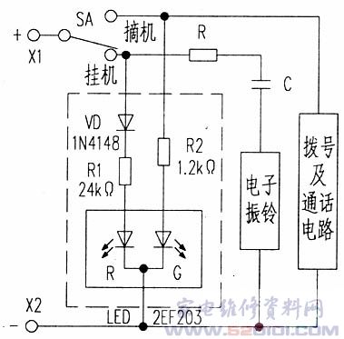

LED为低电流高亮度红(R)、绿(G)双色发光二极管,R1和R2是调节发光亮度的限流电阻。VD为保护二极管。
1.挂机状态在挂机时,电话机叉簧开关SA接通电子铃电路,等待收铃。这时。程控交换机通过电话线X1、X2送48V或60V(由交换机型号决定)直流馈电电压,红色发光管LED~R发光,作待机指示;如果在挂机状态LED~R不亮,说明电话线断线开路或者电话线被盗用,使得X1、X2两端电压大幅度下跌,应及时检修或处理。
2.收铃状态铃流信号是约90V、25Hz的交流信号.当呼叫本机时。铃流信号经限流电阻R和隔直电容C使电子铃电路工作。发出振铃声;同时铃流信号还经VD整流.使LED~R发出闪烁的红光。
3.摘机状态当向外拨打电话或接听电话摘机时,叉簧开关SA断开电子铃电路,接通拨号及通话电路。由于此时电话机直流主回路被接通,所以X1、X2两端的直流馈电电压被下拉至5~8V,绿色发光管LED~G发光,指示电话机处于拨号及通话状态;如果挂机后LED~G仍发绿光.说明叉簧开关SA未被切换到挂机位置.这时应重新挂机。以免影响下次收铃。
