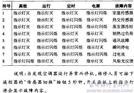

海信KFR-260GW/BP变频空调故障代码
2014-07-01作者:未知1175评论
