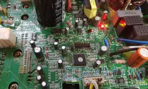

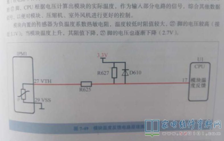

  • 格力空调外机主板W8283V压缩机风机都不工作的维修
    接修一台格力外机方板用检测仪试机,压缩机,风机都不工作。不报故障代码,检测仪显示模块温度85度,开始怀疑模块损坏。经推荐为什么别的方板都显示模块温度在50以下,它显示的温度高,是否温度检测电路有故障。经查找17脚模块温度检测电路没使用,...
    好运来电器   2023-03-22
