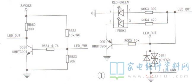

接修一台创维50F5液晶电视(机芯:8H20),二次开机后图像、声音及控制均正常,但指示灯一直为红灯,不能变为绿灯。根据故障现象分析,判断指示灯电路有问题,相关电路如图1所示。开机测量LED pwM信号电压为0.7V,但LED_ OUT端电压一直为3.3V,怀疑三极管Q0S8损坏。更换Q0S8后开机,故障排除。
