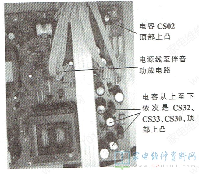

    接修一台创维47L01HF型液晶彩电,用户称以前启动困难,现在已经开不了机。接通电源,指示灯亮,二次开机无反应。打开后盖,发现5800-P46TTS-00型电源板上5V滤波电容CS01、CS02( 1000uF/10V)均已鼓包,换上同容量耐...
    陆文金   2022-10-29

  • 创维47L28RM-F液晶电视无声音的故障维修
    接修一台创维47L28RM-F型液晶彩电,图像正常,却没有伴音。用户称之前出现过伴音时有时无现象,后来就变得没有伴音了,分析认为故障原因可能是伴音功放电路出了问题。从R、L声道输出端拔下插头,用数字万用表测试左右声道扬声器,音圈呈低电阻,扬声...
    吴敏   2022-10-28

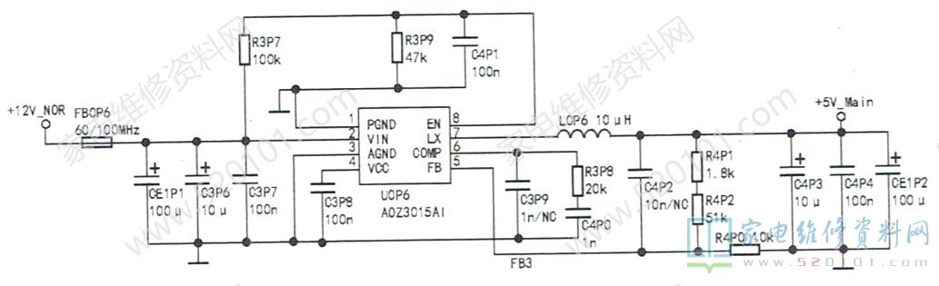

  • 采用8S63机芯的创维液晶电视不开机的故障维修
    接修一台创维液晶电视,采用8S63机芯,故障表现为不开机。首先检查电源电路,实测12V输出电压正常,说明电源电路基本正常。接下来检查DC-DC转换电路。测量U905、U906输出的1.2V,UOP3输出的5V,均正常,但UOP6(AOZ301...
    黄和   2022-10-11
