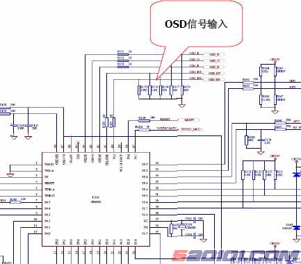

  • TCL HD21M62S彩电有时开不到机
    检修与分析:R168变质----插入电路图 有时候能开机,但是黑屏。测量数字板上各路供电均正常。因为能够开机,字符也有了,初步判断TB1307应该是没问题。重点检查U301以及外围零件。没有查到什么异常,于是更换IC,故障依旧。但是机器还表现为有时候不能开机。颇为费...
       2008-06-02

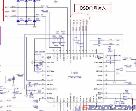

  • TCL HD21M62S彩电人物图象脸上有暗斑(图)
    检修与分析:HTV026 开机出现图象,当人物出现的时候人物面部出现了相应活动的花斑.按以前的维修经验,应该是存储条引起的.或是存储条之间的过孔.于是不假思索,把U400更换了.故障还是一样,难道又是过孔?由于过孔问题难以排除,先找来其他信号来实验,发现接入AV信号故障依然,而...
       2008-06-02
  • TCL 21V18S高清彩电蓝色回扫线(图)
    开机出现蓝屏,然后慢慢出现蓝色回扫线。测量U900的RGB输出电压,发现B脚电压随开机后电压慢慢的升上来(2.8V---9.0V),断开R900,电压仍然降不下来,拔开RGB插座,还是一样.看图纸分析,只有D913击穿才有可能有9V,拆D913出来测量,发现也没有坏.于是更换D913开机一...
       2008-06-02

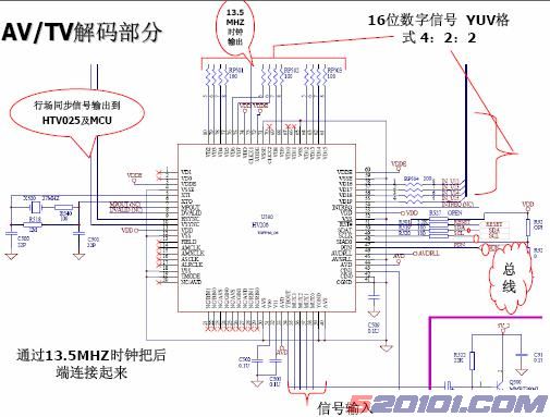

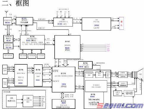

  • TCL HY11机芯高清数字彩电信号流程和维修思路(图)
    机芯板实物图采用HY11机芯的机型有:21V18SP HD21M62S HD21V18SP HD25M62S 29V18SP数字板实物图提示:HD21M62S机器与后来生...
