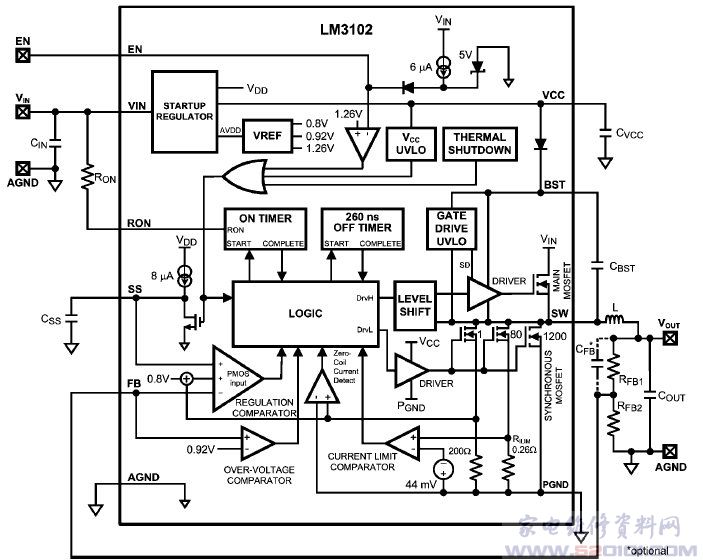

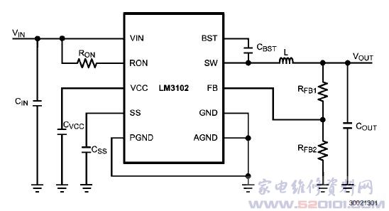

概述:LM3102采用无掩蔽焊球的20引脚TSSOP封装,适用于4.5V至42V的输入电压,而且开关频率可以自行设定,最高可达1MHz。可为负载提供高达2.5A的电流,而输出电压则低至0.8V。输出电压则低至0.6V。能效高达97%,能效值超过其他同类产品8%。内置的MOSFET开关电路配合小型电感器。若负载较低,可采用间断模式操作,以便提高效率。在启动时,它们都不会对预偏置的输出电容器放电,因而可确保一电压斜坡的稳定性。此外,还具有可编程软启动。谷值电流限幅。输出过压保护以及过热停机保护等多项特色功能。
