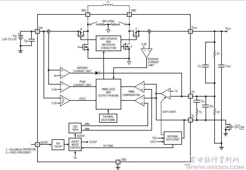

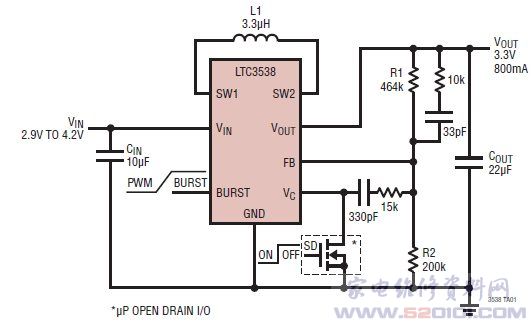

概述:LTC3538采用2mm x3mm 8引线DFN封装,在输入电压高于、低于或等于输出电压时,能以高达 800mA 的连续电流提供稳定输出电压。2.4至5.5V的输入范围和1.5V至5.25V的输出范围。在所有工作模式之间实现连续平滑的转换,非常适用于甚至在电池电压降至低于输出时仍必须保持恒定输出电压的应用。由锂离子/聚合物电池供电的应用需要 3.3V 输出,如微型硬盘驱动器和 DSP I/O 电源,LTC3538 独特的降压-升压型设计将电池工作时间延长 25% 以上。该器件恒定的 1MHz 开关频率确保低噪声,同时最大限度地减小外部组件尺寸。 包含两个 N 沟道 MOSFET 和两个 P 沟道 MOSFET(分别为 0.17Ω 和 0.20Ω),以实现高达 96% 的效率。突发模式(Burst Mode®)工作仅需要 35uA 静态电流,而停机电流可低于 1uA,以进一步延长电池工作时间。其他特点包括软启动、限流、热停机和停机时输出断接。
一、LTC3538性能概要:
•在输入电压高于、低于或等于输出时提供稳压输出
•效率高达 96%
•用单节锂离子/聚合物电池提供 800mA 连续输出电流
•单个电感器
•1MHz 固定频率工作
•停机时输出断接
•2.4V 至 5.5V 输入
•以突发模式工作时静态电流为 35uA,停机电流 <5uA
•内部软启动
•小型、耐热增强型 8 引线(2mm x 3mm)DFN 封装
