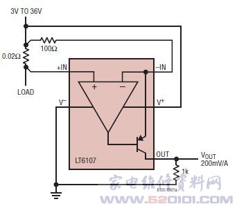

概述:LT6107采用扁平 (1mm) SOT-23 封装。该器件规定在 -55°C 至 150°C 的温度范围内工作。

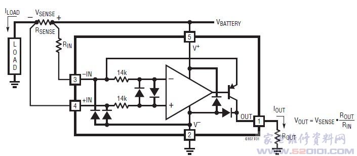

LT6107 以高达 36V 的共模电压工作。在整个温度范围内,失调电压保证低于 400uV,LT6107 可以接受 500mV 满标度差分输入,从而实现 1250:1 的最小动态范围。在整个工作温度范围内,输入偏置电流保证不高于 130nA,基本上消除了偏置电流作为误差源的可能性。就处理故障情况而言,LT6107 可以承受高达 44V 的共模电压,并可以在 3.5us 的时间内响应信号的突然变化。
LT6107 是简单易用的通用器件。用两个外部电阻设置放大器增益,从而控制增益准确度和漂移、功耗、响应时间以及输入/输出阻抗。LT6107 还与凌力尔特公司的 LT6106、LTC6101 和 LTC6101HV 引脚兼容,提供了一组可互换及具有特定性能优势的电流检测放大器。
