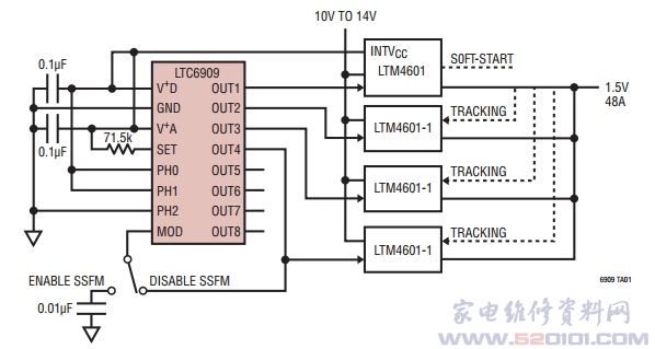

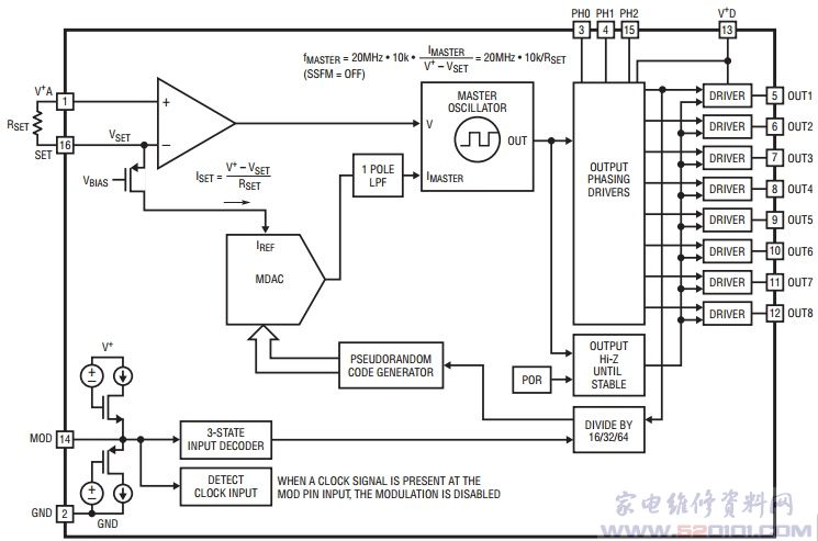

概述:LTC6909采用紧凑型 16 脚 MSOP 封装,提供1、2、3、4、5、6、7或8相同步输出。还提供了扩频调制(SSFM)功能,可启用该电路来改善电磁兼容性(EMC)性能。该器件极大地降低了峰值辐射 EMI,并在多相电源中改善了开关稳压器的控制。有 8 个独立输出,提供多达 8 个轨至轨 50% 占空比时钟信号。这些输出可以用来启动或禁止以及实现多个开关稳压器的相位同步。相位同步提供多种设计优势,包括改善的 EMI 性能、降低的输入和输出纹波电流、以及更好的负载瞬态响应。使用 3 个逻辑输入,这些输出之间的相位关系可以从 45o 至 120o 配置,或者输出可以被置于逻辑低或高 Z 状态。 用单个电阻在 12.5kHz 至 6.67MHz 之间选择输出频率。LTC6909 还提供扩展频谱频率调制 (SSFM),这是一种用一个伪随机信号调制时钟频率的方法。SSFM 非常容易实现,并提供一种降低峰值电磁辐射的方法。频率扩展量固定在中心频率的 ±10%,而且用户可选择 3 种调制速率之一。

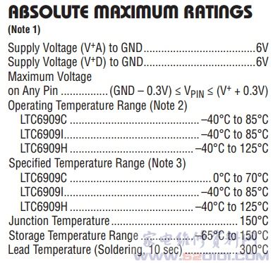

在 -40℃ 至 125℃的温度范围内,提供坚固和可靠的工作、以及快速启动和低功耗。
