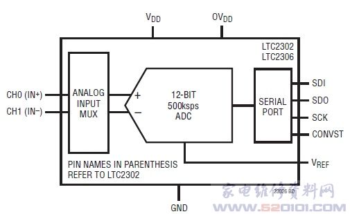

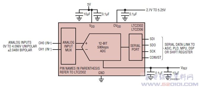

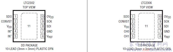

采用纤巧3mmx3mmDFN-10封装。为双通道 12 位模数转换器 (ADC)。通过 SPI 兼容串行接口通信,输出出变化率高达 500ksps。含有内部多路复用器和测量两个单端或一个差分输入通道。与 12 位、500ksps、8 通道 ADC LTC2308 是软件兼容。 用单 5V 电源工作,在 500ksps 输出变化率时仅消耗 15mW 功率。在较低输出变化率时功耗显著降低,在 1ksps 时仅消耗 70uW 功率。若要进一步节省功率,休眠模式可将功耗降至 35uW。 实现了卓越的 DC 性能规格,如 ±1LSB (最大值) INL 和 DNL。这些 ADC 采用全差分采样和保持电路以降低共模噪声,在数字化 AC 输入信号时表现也很出色,在 10kHz 时具有 73dB SINAD 和 -88dB THD。单独的数字输出电源 (OVDD) 允许用户为 3V 或 5V 逻辑配置串行数据输出。
一、LTC2306功能和特点:
500ksps转换率
低功耗:
-500ksps时为15mW
-1ksps时为70uW
-休眠模式时为35uW
一个差分输入(LTC2302)/两个单端输入(LTC2306)
5V单电源工作
在10kHz时SINAD为73dB
3线SPI兼容串行接口
软件可选单极性和双极性输入范围
单独的OVDD数字输出电压源:2.7V至5.5V
