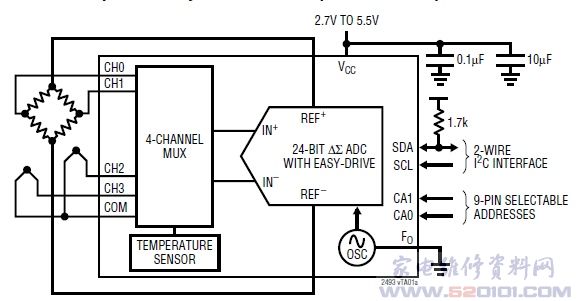

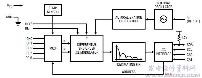

概述:LTC2493采用4mmx3mmDFN-14封装。为四通道增量累加(ΔΣ)模数转换器(ADC),该器件具有一个可提供 1/30°C 分辨率和 2°C 绝对准确度的内部温度传感器。这个准确的集成温度传感器实现了对外部传感器的温度补偿。通过两线 I2C 兼容串行接口通信,测量 4 个单端或两个差分模拟输入,仅消耗 300uA(最大值)电流。新颖的 Easy DriveTM 架构使得平均差分输入电流为零,从而不用内部缓冲器就可以测量高阻抗输入源。直接数字化轨至轨输入信号,同时保持卓越的 DC 准确度(2ppm INL),因此非常适用于测量多种传感器信号,例如温度、压力或电流监视信号。
在整个输入电压范围内保持 600nVRMS 噪声,可以测量 uV 级变化或高达 ±2.5V 的信号。该 ADC 对温度传感器输出或输入多路复用器信号进行转换,可以配置成 4 个单端通道、两个差分通道或两个单端加一个差分通道。使用内部振荡器时以 15Hz 或 7.5Hz 的速率进行转换,可以配置成抑制 50Hz、60Hz 或同时抑制 50Hz/60Hz 的线频。
