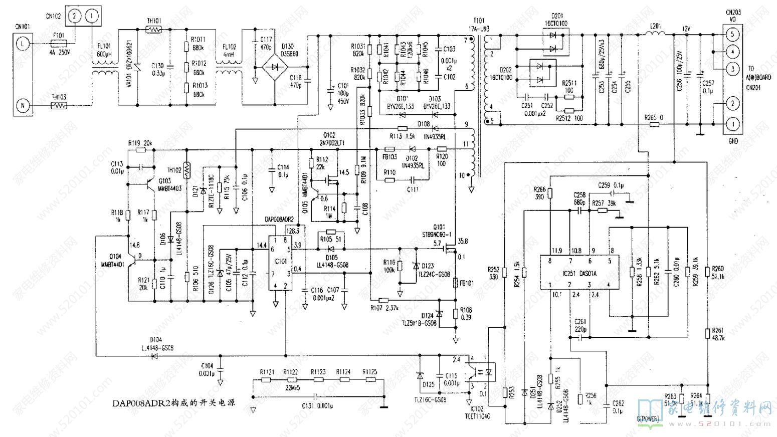

二、DAP008ADR2典型应用电路
上图是SONY(家尼)SDM~M72型LCD彩显电源电路,与之基本相同的还有SONY SDM-M52型LCD机电源电路。该机市电输人回路的VA101是压敏电阻,用来防止市电电压过高损坏C101等元件。TH101是负温度系数热敏电阻,用来限制C101在开机瞬间因充电产生的大电流。市电经整流过的300V电压一路通过升关变压器TIO1的初级绕组(⑥- ⑦绕组)为开关管Q101供电:第二路通过R1031、R1032、R1033、R109送到过流保护电路和欠压保护电路:第三路加到IC101(DAPO08ADR2)⑧脚,通过⑧脚内部的恒流源对⑥)脚外接的C105充电,在C105两端建立启动电压。当C105两端电压达釗IC101的启动阈值后IC101开始工作,它内部的振荡器产生的锯齿波脉冲电压作为触发信号,控制IC101内部PWM电路产生矩形开关管激励脉冲,该脉冲经驱动电路放大后从⑤脚输出,使Q101工作在开关状态。Q101工作在开关状态。
T101通过整流滤波电路为相应的负载供电。其中,①-①绕组输出的脉冲电压经R120限流,D102整流,C105滤波获得14.5V左右的真流电压取代启动电路为IC101供电。
