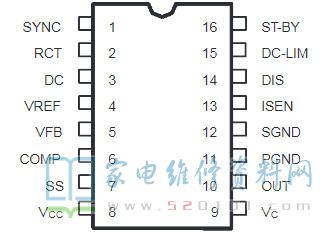

概述:L5991是一款电源控制IC芯片,其内部由基准电压发生器、触发器、电压检测电路、振荡器、PWM比较器等组成。与L5991构成和引脚功能相同的还有L4990和L4990A等。L5991采用DIP-16和SO-16引脚封装工艺。

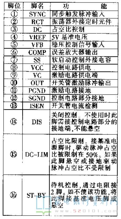

一、L5991引脚功能

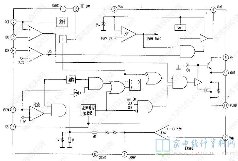

二、L5991内部方框图

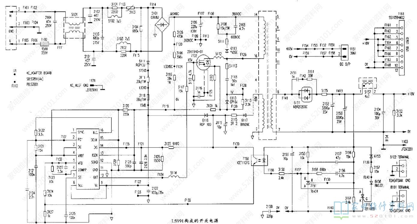

三、L5991典型应用电路
上图是飞利浦170B型LCD彩显电源板电路图,它是由L5991构成的开关电源。市电经整流堆6101整流,在2105两端建立300V左右的直流电压,该电压经开关变压器5150的初级绕组为开关管7102供电:市电的另一路经6111半波整流,3111和3116限流,在滤波电谷2122两端建立启动电压,市电输人回路的3103是负系数热敏电阻,用来限制2105充电产生的大电流。当2122两端电压达到16V并加到7121(L5991)⑧、⑨脚后开始工作,它②脚内部电路与外接的定时元件3121、2124、2121通过振荡产生锯齿波脉冲信号,该脉冲通过RS触发器等电路产生开关管激励脉冲,再经驱动电路放大后从10脚输出,使7102工作在开关状态。7102工作后,5150的次级绕组产生的脉冲电压经整流滤波后,为相应的负载供电。其中,①~②绕组产生的脉冲电出经6117整流,3115限流,2115滤波后产生的电压,再经6118取代启动电路为7121供电。
