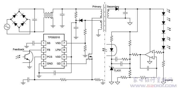

概述:TPS92010采用8引脚SOIC封装的。可通过支持绝缘型电源(AC-DC转换器)的PWM(脉宽调制)控制IC,来构成模拟共振式反激变换器(FlybackConverter)电路。需要外置配备变压器、开关元件、输入部分的二极管电桥(DiodeBridge)、输入输出电容器以及输出电压反馈用光电耦合器等。反馈电路控制方式为电流模式。开关频率最大为143kHz。

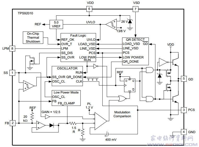

为高效节能型PWM控制器,可工作于倍频反馈(Frequency fold back)和低功耗模式,减少了轻载和无负载状态下的工作频率。TPS92010的启动电流不超过25μA,具有在线可编程、负载过压、限流(功率限制、初级侧过流重启)、内部过热、LED开路等多种保护功能。
它为多模式LED照明控制器,具体取决于输入和调光环境。在所有工作模式下,TPS92010会根据开关电流的大小,中断“GD = HI”信号。这样,TPS92010始终工作在电流模式,功率MOSFET上的电流始终处于受限状态。
在正常工作状态,FB管脚通过阈值电压控制TPS92010的工作模式,而软启动和错误模式只在例外情况出现。在软启动模式,TPS92010以40kHz的恒定开关频率控制转换器。
一、TPS92010引脚功能
(1)SS脚:软启动可编程管脚。通过电容器与地面之间的电压对软启动的数据率进行编程,具体数据率由电容值和内部软启动充电电流决定。
(2)FB管脚:反馈输入脚,或者控制从输出感应网络到PWM比较器的输入,来控制实现对功率MOSFET上的峰值电流。
(3)PCS脚:峰值电流感应输入,也可对功率极限进行编程并调制,激活过流保护功能。
(4)GND脚:内部电路接地。在VDD和GND之间连接一个0.1μF的陶瓷旁路电容,并尽量靠近两个管脚。
(5)GD脚:1A吸入(TrueDrive),以及0.75A源极驱动输出。
(6)VDD:为器件提供功率。
(7)VSD:阈值开关检测,通过初级偏压绕组监测线路、负载和谐振状态。
(8)LPM:低功率模式(low power mode)管脚。
