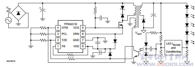

概述:TPS92210采用8引脚SOIC封装。是一款单级LED照明脉冲宽度调节 (PWM) 控制器。TRIAC可调光解决方案不但可调节LED电流,而且还可实现接近 1 的功率因数。参照设计可实现 85% 的效率,支持高密度小型设计方案。

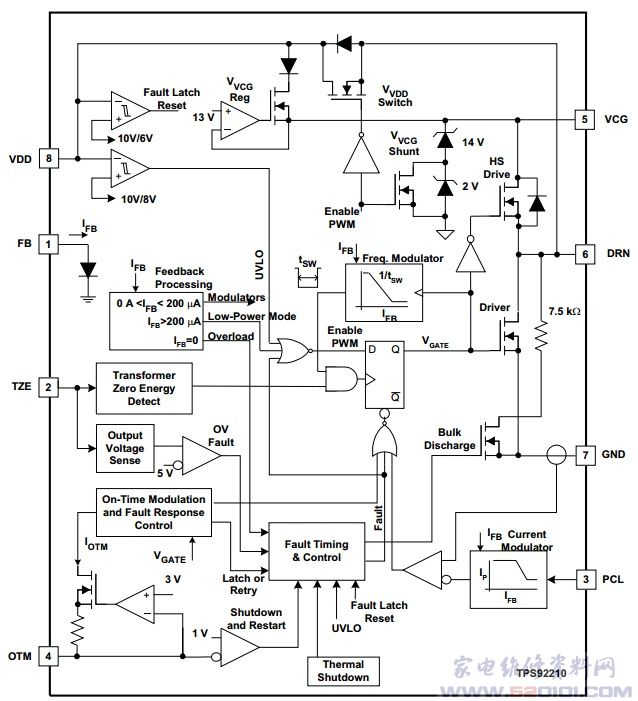

·支持峰值基础电流、恒定导通时间以及频率调制等高灵活工作模式。恒定导通时间模式采用单级功率因数校正,可提高效率;
· 与同类竞争器件相比,TPS92210 的级联 MOSFET 配置可将开关损耗降低 10%,并可实现便捷的启动;
· 持续线性 TRIAC 调光可实现无闪烁的统一控制;
· 无光电过压保护 (optoless over voltage protection)、热关断以及高级过流保护等多种保护功能可在发生故障的情况下安全地关断系统;
· 可编程故障响应、完全关断以及关断重启可为故障响应提供更高的灵活性。
