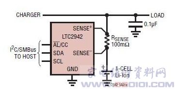

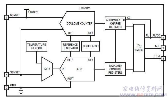

概述:LTC2942采用小型6引脚2×3mmDFN封装,具有面向2.7V至5.5V系统的I2C接口。用一种连续时间模拟积分器来直接测量电荷,从而实现了极小的偏移和增益误差,并且可得到更优越的总电荷准确度。在室温时以 1% 的准确度测量流入和流出电池的电荷。还含有一个 14 位无延迟增量累加 (No Latency ΔΣTM) ADC,以分别以 1.3% 和 ±5˚C 的准确度测量电池电压和芯片温度。
通过监视一个外部检测电阻器上的电压并对这一数据积分来推断电量,以此测量电池电流。一个双向模拟积分器适合任一电流极性 (电池充电或放电),一个可编程预分比例器允许宽的电池容量范围。电量、电压和温度 信息都通过一个 I2C/SMBus 兼容的两线接口传递到主系统,该接口还用来配置该电量计。主系统可以为所有测量的参数设定高和低门限,如果在这些门限处发生跳变,那么就利用 SMBus Alert 协议或通过设定一个寄存器标记来发出报警信号。
