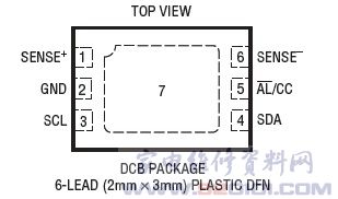

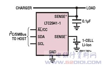

概述:LTC2941采用小型6引脚2×3mmDFN封装,具有面向2.7V至5.5V系统的I2C接口。具有针对累积电荷的可编程高电量门限和低电量门限。如果超过了某个门限,则该器件将采用 SMBus 报警协议或通过在内部状态寄存器中设定一个标记来传送报警信号。

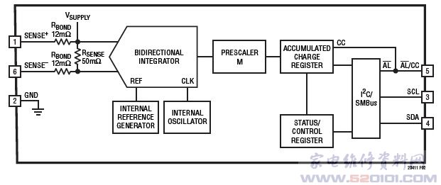

LTC2941 仅需采用单个低阻值外部检测电阻器以设定电流范围。
通过连续时间模拟积分器来直接测量电荷,从而实现了极小的偏移和增益误差,并且可得到更优越的总电荷准确度。LTC2941 在室温时以 1% 的准确度测量流入和流出电池的电荷。

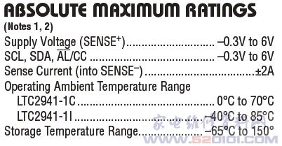

±50mV 检测电压范围
SMBus / I2C 接口
可配置报警输出 / 充电完成输入
2.7V 至 5.5V 工作范围
静态电流小于 100μA
