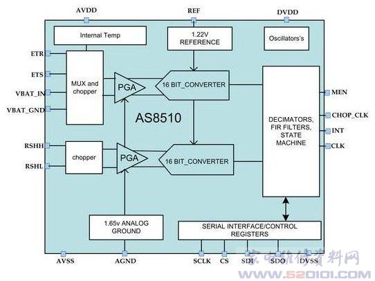

概述:AS8510采用SSOP20封装,工作电压为3.3V,工作环境温度为-40 至125℃。在12V系统中与电流分流传感器结合使用时,既可连接电池接地端,也可使用专用电平转换IC与电源正端连接,该器件还可用作精确测量微小信号的通用传感器接口。全差分输入能够捕捉高于接地电位300mV和低于接地电位160mV共模的差分信号。其双通道架构可以实现如 “Σ-Δ”分频等数字误差校正技术,或利用外部微控制器的后续纠错来捕捉桥电流电压。此外,在待机模式下只消耗40 μA电流。
该器件的数据采集前端IC包括2路16位ADC独立模拟输入通道,每个通道都有独立的可编程采样率。为处理±160mV信号,每个通道还有一个低漂移可编程增益放大器,或可旁路PGA以处理0V至1V的信号。因此从mA到kA的电池电流变化皆可通过100μA检流电阻完成测量。AS8510的高线性Σ-Δ架构和宽泛的采样率为电动汽车(EV)应用提供了灵活支持。其失调的自动调零功能(两个通道均具备)允许采用低阻值检流电阻(低至100 μΩ)实现高精度测量,引入的损耗可以忽略不计。
