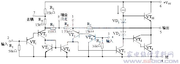

图1
图1是LM386内部电路图。它由三级所组成:
1、输入级
由VT2、VT3级成差放电路,双入单出,VT1、VT4管为其偏置电路,VT5、VT6是它的恒流源负载。
2、驱动级
由VT7管组成共射放大电路,该管集电极带有恒流源负载。
3、输出级
由VT8~VT10管组成准互补功放电路,其中VT8 、VT9复合成等效PNP型管,VD1、VD2是输出级的小偏置电路。

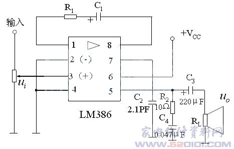

图2
图2为LM386外部接线图。

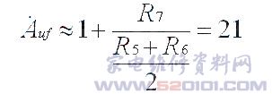

它有2、3两个输入端,其中反相输入端2接地,ui由3端输入。1与8端为增益设定端。当1、8端断开时,设ui由3端输入,则该电路闭环电压增益
当1、8端之间外接10μF电容器时,Auf ≈201。
当1、8端之间接入0.68kΩ电阻与10μF电容的串联电路时,则Auf ≈ 51。请同学们结合第5章所学知识,弄清楚以上三种增益设定值是如何得来的。同时思考图8-11b中以下三组元器件的作用:(1)C2;(2)C3;(3)R2和C4。
