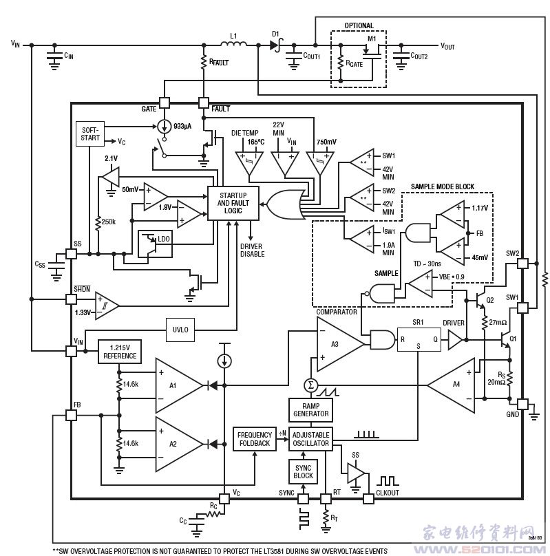

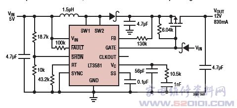

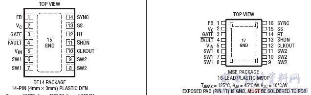

概述:LT3581采用4mmx3mmDFN-14封装和耐热增强型MSOP-16封装, 在2.5V至22V的输入电压范围内工作,具40V瞬态保护,可以在12V时提供高达830mA电流,或在-12V时提供625mA。该器件具集成的故障保护功能,用于在输出短路、输入/输出过压和过热情况下提供保护。采用两个集成的 42V 开关 (一个 1.9A 的主开关和一个 1.4A 的从属开关),这两个开关可以连到一起,以实现 3.3A 的总电流限制。 它的低VCESAT 开关 (在 2.75A 时连到一起为 0.25V) 提供高达 88% 的效率。在两个开关连到一起并用 5V 输入时,LT3581 可以在 12V 时提供高达 830mA 电流,或在 -12V 时提供 625mA。就高压输出而言,LT3581 的从属开关可实现大功率充电泵拓扑,这种拓扑效率非常高,而且仅需要极少的外部组件。LT3581 的开关频率可以通过单个电阻器设定,或同步至一个 200kHz 至 2.5MHz 的外部时钟,从而最大限度地减小了外部组件尺寸,并避开了“噪声关键”频段。欠压闭锁 (UVLO) 是用户可调的,以实现最佳系统性能。可用单个反馈电阻器设定输出电压,从而最大限度地减少外部组件。其它特点包括外部同步能力和结温监视。
