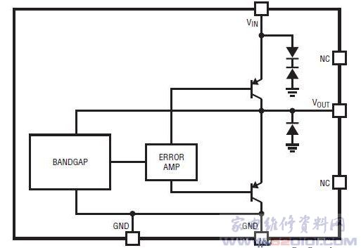

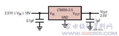

概述:LT6656采用扁平(1mm)ThinSOT-23封装。该器件以仅为 850nA 的电源电流工作。具有不到 0.05% 的初始误差、以及低于 10ppm/°C 保证的温度漂移。具 5mA 的输出驱动能力,对一个低功率、高分辨率 ADC 来说,既可以作为电源电压、又可以作为精确基准。以代替低功率并联基准,在可变负载电流和电源电压存在的情况下,提供更高的效率和稳定性。就很多应用而言,极低的静态电流允许 LT6656 保持始终接通的稳定状态。
这种高性能双极型器件可以承受电池反向情况、接受高达 18V 的输入电压、并以比输出电压仅高 3mV 的电压工作。在未加电时,输出呈高阻抗,从而避免给电路的其余部分加载。LT6656 完全规定在 -40°C 至 85°C 的温度范围内工作,并在 -55°C 至 125°C 的极端温度范围内性能得以保证。
