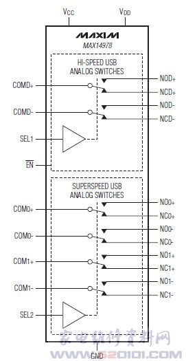

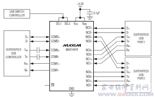

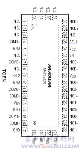

概述:MAX14978采用小尺寸、3.5mm × 9.0mm、42引脚TQFN封装。为高性能无源模拟开关,可用于在一个源端和两个负载端之间(反之亦然)切换高速USB和超高速USB数据。包括两组模拟开关,一组用于USB低速、全速和高速信号,第二组用于USB超高速信号。器件采用+3.3V单电源供电。
在所有速率下都具有极低的插入损耗,所有I/O引脚均具有±6kV人体模式(HBM) ESD保护。此外,低速/全速/高速COM_端口还具有±15kV HBM和±8kV IEC 61000-4-2接触放电ESD保护。

●设计用于超高速USB应用:
支持低速/全速/高速(1.5/12/480Mbps)工作
支持超高速(5.0Gbps)工作
●优异的回波损耗和插入损耗特性,支持超高速模拟开关工作
●低静态电流:36uA (典型值)
●保留所有链路训练(超高速)
●LVCMOS控制(1.4V ≤ VIH ≤ 3.6V)
●采用+3.3V单电源供电
