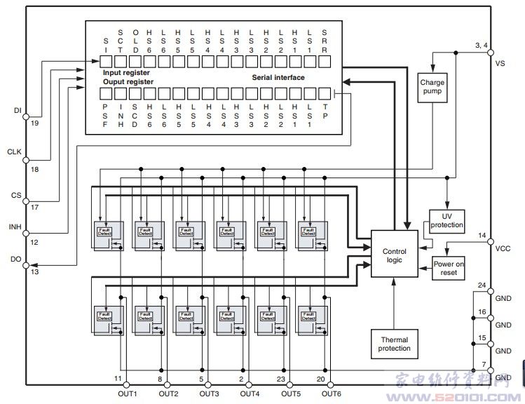

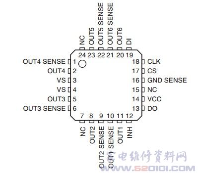

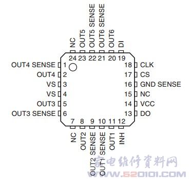

概述:ATA6837采用5mm x 5mm的无铅QFN24封装。

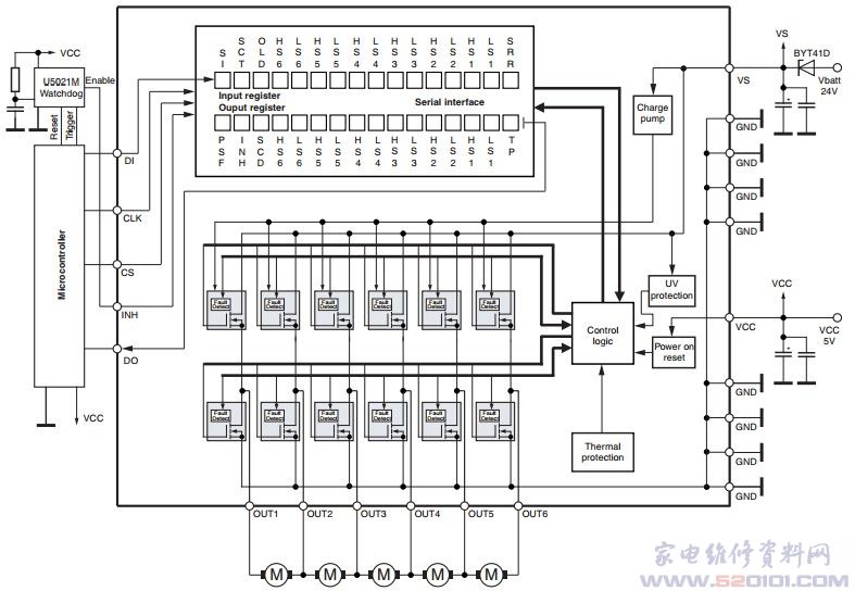

带有集成功率级的完全保护的六路半桥驱动器IC。经由微控制器控制,每个高边和低边驱动器都能驱动高达650mA的电流。由于采用半桥电路,因此无需外接钳位二极管,大大减少了装配工作。
具有多项保护功能,如170℃ 过热警告保护以及200℃ 关断保护、过载和过压保护,以及完备的短路保护功能。其中的SPI输出寄存器备有多个可由微控制器读取的诊断位。在电源引脚上出现欠压时,输出寄存器中的“电源失效”位将会置位,而所有的输出会被禁用。如果“过热预警”位被置位,就可启用降低功耗和温度的软件程序。如果温度超过某一设置值,便会迫使IC关断以防止损坏。
