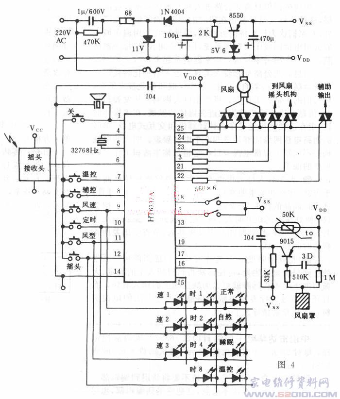

二、HT6337A接收解码电路

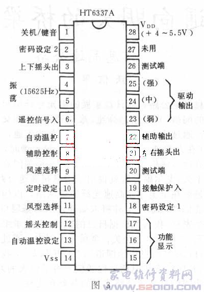

HT6337A接收解码电路,采用双列28脚塑封,各引脚排列及功能见图3,典型应用电路见图4。其内部时钟也采用晶体稳频,既可手动,又可遥控。遥控方式视遥控距离,红外及无线电方式均可使用。但在非直视(如家俱、墙壁的阻隔)的大范围内使用,应选用无线电遥控方式。
HT6337A接收译码电路的1脚及7~12脚接有7个功能按键作为手动操作,在无需手动操作的场合也可将上述引脚悬空。
该电路15~17脚与9~12脚组成阵列显示系统,用11只LED分别显示3种风速、4种定时、3种风型及自动室温控制。另外,在19脚设置有接触保护输入端。当接触到风扇罩时,人体感应信号经放大传到该端,控制23~25脚及3脚、21脚均关断无输出,风扇停转,但辅
助输出端不受此影响。人体接触时间若短于12秒,一旦脱离接触,风扇将重新房动并恢复原先工作状态。接触时间超过12秒,风扇自动关机。
13脚是环境温度控制输入端,由一热敏元件和电容构成室温检测传感器,使温度的变化转变为13脚的电流变化,以自动调节风量的大小。同时,13脚还受控于手动或遥控的操纵,当有温控令时,13脚才能输入控制变量。在自动状态下,如在室温下风速在“中”挡,当室温提高,风速将自动加大至“强”挡,室温下降,风速也降下一个挡次。
利用遥控操纵时,2、18两脚的密码地址设置应与发射端地址设置一致,否则无法实施遥控功能。
HT6337A具有6个输出端,其中3个用于电扇调速(23~2s脚分别为“低”、“中”、“高”三挡),2个用于摇头(3、21脚,分别为“上下摇”和“左右摇”),1个辅助控制端(22脚)。各输出端除可以直接触发小功率可控硅外,也可采用光电耦合器或加一级三极管放大带动继电器,实现全隔离方式工作。
