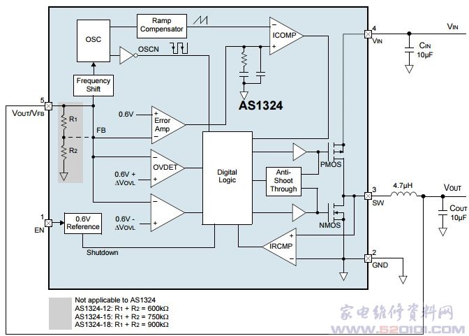

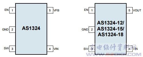

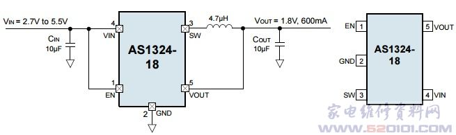

概述:AS1324采用5引脚TSOT23封装,输入电压范围2.7至5.5V,可提供高达600mA的电流。适用于单节锂离子电池或三节AA电池的应用。支持100%的占空比,从而可实现低压降并从电池中汲取最大能量。AS1324具有1.2V、1.5V和1.8V固定输出电压型号,无需外部分压器,可缩小电路板空间。可调输出电压的型号则能通过外部电阻将输出电压设定在0.6V 至 VIN范围内。 1.5MHz固定开关频率允许使用超小尺寸的电感和电容,以最大限度地减小电路板占位面积。这种恒频开关操作可实现可预测的低输出噪声,且容易滤除。 还能实现高输出电压精度以及低输出电压纹波。
另外,内置的自动省电模式可提升轻负载条件下的效率,仅消耗30?A静态电流。功耗的降低极大程度延长了众多应用中的电池使用寿命。此外,还能提供100nA典型电流的关断模式,并具备输出切断功能。
