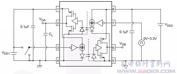

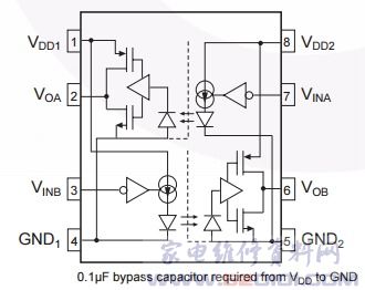

概述:FOD8012采用紧凑的8脚小型封装。
具有0.4mm(最低)的光隔离间隙,能够实现经验证的可靠光隔离。该器件还具有高达15兆位/秒的转换速度,并且使用了飞兆半导体专有的Optoplanar封装技术和优化的集成电路设计,以期获得最低20kV/μs的高共模抑制比(commonmoderejection,CMR),使器件能够在嘈杂的工业环境中使用。
具有高集成度,以双向配置方式集成了两个光耦合通道,每个光耦合器通道由一个高速AIGaAsLED组成,通过一个与CMOS检测器IC耦合的CMOS缓冲器IC驱动。
具有-40到+110oC的宽工业级温度范围,使用3.3V或5V电源电压来实现逻辑电平转换。
