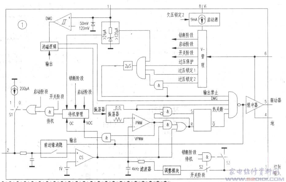

一、MC44608内部电路及引脚功能
Mc44608内部电路框图见图1。

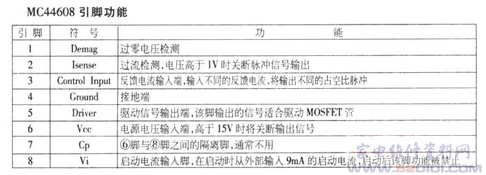

MC44608采用DIP-8封装形式。
各引脚功能见下表。
MC44608有三种固定频率的产品(45kHz、75kHz、100kHz),它们的封装均相同,只是型号后缀数字不同。如 MC44608P45、MC44608P75、MC44608P100分别代表振荡频率45kHz、75kHz、lOOkHz。

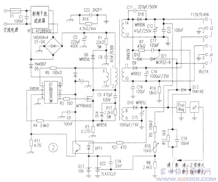

MC44608典型应用电路如图2所不。
1.启动电路
图2中,二极管D5为MC44608提供9mA启动电流,电路启动后,开关变压器⑥~⑦绕组上感应的电流通过二极管D7为MC44608的⑥脚提供正常工作电压。

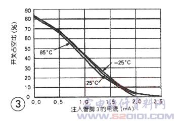

2.稳压电路
精密稳压源DZ2、光电耦合器OPT1及其外围元件组成电压调整电路,通过调整③脚的输入电流,来调整⑤脚输出的脉冲宽度(③脚输入电流与输出脉冲宽度对应关系如图3所示),从而达到稳定输出电压的目的。
3.保护电路
当输入电压过高时,开关变压器⑥~⑦绕组上感应的电压就会升高,此时无论是MC44608①脚输入电流高于120uA,还是⑥脚输入电压高于15v,都会使输出关断,迫使开关电源停止工作。电阻R3为过载取样电阻,当开关管过载时,R3上的压降就会超过1V,使MC44608②脚电压高于1V,MC44608关断输出,停止工作。
4.模式控制电路
当图2中模式开关处于“断”位置时,+8v电压就会通过D13使可控硅DZ1导通,开关变压器次级12-14高压绕组的14脚就通过D12、DZ1与+8v低压电路相连,此时次级绕组(12-14、10-11、⑥-⑦)上的电压就会按照N12-14/N⑨-⑧(绕组12-14的匝数除以绕组9-8的匝数)的比值重新分压,此时除+8V电压外,所有次级电压均降低。
Mc44608⑥脚输入电压降低,使内部模式电路被激活,开关电源工作在待机状态(此时MC44608工作在“脉冲模式”),功耗只有1W左右,由于工作模式转换时,会在+8V电源上产生波纹,故该电压要经过电子滤波、稳压后才能为CPU电路供电。
