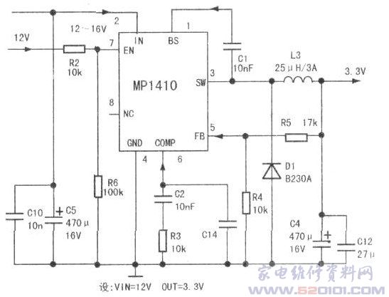

(1)脚:BS(Bootstrap,自举电路),高侧栅极驱动升压输入端。由于N沟道MOSFET开关的G极电压高于输入电压,所以在SW端和BS端之间加入一只升压电容,以便对G极进行可靠驱动。BS电=、内部框图MP1410内部框图如图3所示,由稳压器、电流检测放大器、误差放大器、振荡器、触发器、驱动电路、高侧电源开关MOSFET、低侧电源开关MOSFET及热关机等电路组成。其中,电流检测放大器、误差放大器、振荡器、触发器等组成控制系统,可以实现对转换器随周期的电流限制保护,从而使其性能得到极大提升,使得该转换器在多个领域的应用中独具优势。 容通常为lOnF.也可以用更大一些。
(2)脚:VIN,电源输入端。由于转换器的输入电流不是连续的,为了保证提供直流输入电压,需要在输入端加入滤波电容,其中陶瓷电容为首选,钽电容和低ESR电解电容也能满足要求。但不论选择何种滤波电容,都需要尽量靠近转换器芯片安装。
(3)脚:SW,开关输出端。在转换器输出端与负载之间接LC滤波电路,电感量可由下列公式确定:L=Vout ( Vin-Vout)/( Vin - fsc.△I),式中Vout为输出电压,Vin为输入电压,fsc为转换频率,△I为峰一峰电感纹波电流。大电感看似有利,但存在较大的串联电阻和较低的饱和电流,反而对电路不利。当高侧开关管关闭时,由输出整流管Dl给电感提供电流,所以要求采用肖特基二极管( 40V、3A),以减小正向压降和恢复时间。
(5)脚:FB,反馈输入端。通过调节反馈电阻R4和R5分压比,来确定转换器输出电压,反馈电压可由公式确定:
Vfb=R4.Vout/( R4+R5).Vfb最小值为1.184V,典型值为1.222V,最大值为1.258V。在电路设计时Vtb值一般取1.222V,并首先确定R4为lOkΩ,R5可由公式确定:R5=R4Vout/Vfb-R4=10×3.3÷1.222-10=17kΩ(设Vout:3.3V).
(6)脚:COMP,补偿输入端。补偿输入端控制系统的稳定性,内接误差放大器的输出端,与外部串联的RC电路构成一个极零的组合,从而控制系统特性。选择补偿电阻R3来得到预期的交叉频率,选择补偿电容C2来设置零到1/4的交叉频率,通过补偿使系统达到稳定。在某些不稳定的情况下,加入第二个补偿电容C14也是很必要的。
(7)脚:EN,使能输入端。通过输入电平实现对转换器的控制,当使能电压高于1.OV时转换器工作,当使能电压低干0.7V时转换器关闭。
(8)脚:NC,悬空。
(4)脚:GND。

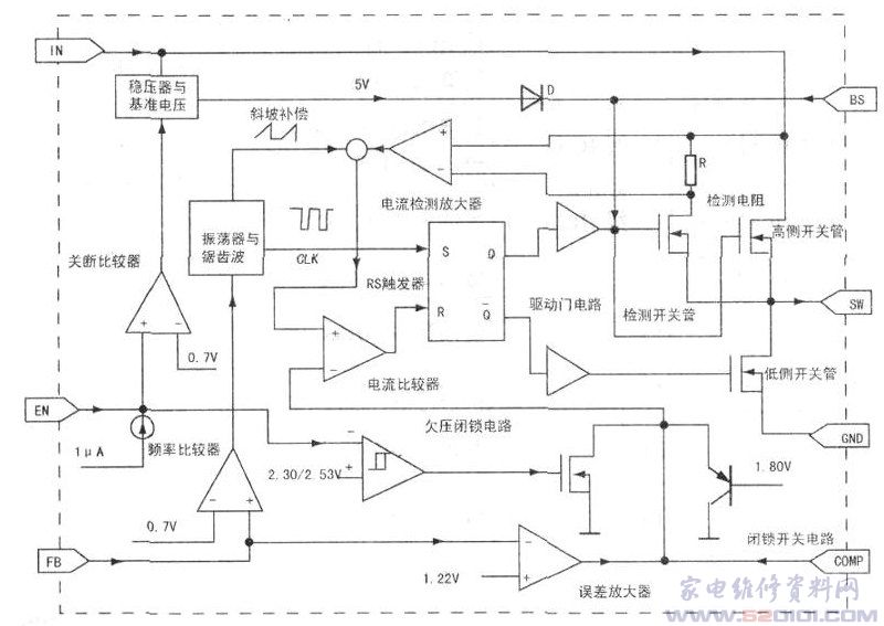

二、MP1410ES内部方框图
MP1410内部框图如上图所示,由稳压器、电流检测放大器、误差放大器、振荡器、触发器、驱动电路、高侧电源开关MOSFET、低侧电源开关MOSFET及热关机等电路组成。其中,电流检测放大器、误差放大器、振荡器、触发器等组成控制系统,可以实现对转换器随周期的电流限制保护,从而使其性能得到极大提升,使得该转换器在多个领域的应用中独具优势。

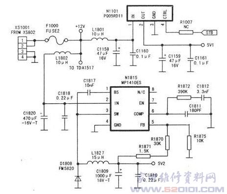

四、MP1410ES在康佳LC-TM2018彩电稳压电路应用

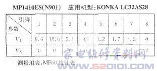

七、在KONKA康佳LC-TM3718上的实测数据
实测电压V0、V1、Vs分别是无信号、有信号及待机状态时各引脚对地的直流电压值,而在路电阻值RR为红表笔测量,黑表笔接地;在路电阻值RH为黑表笔测量,红表笔接地。测量中,由于充放电路的作用,个别引脚的数值出现摆动,用“*”号加注在摆动的中间值。数据表中的“-”号,标示空脚(不连接)。
