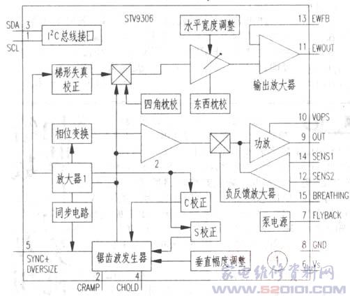

二、STV9306内部电路框图

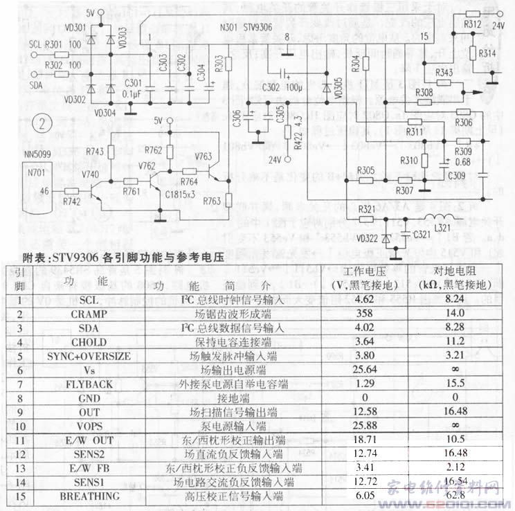

四、STV9306应用电路如图2,以长虹CN-11机心为例。
如下图所示,从小信号处理集成电路D701(NN5099K)46脚输出的场频触发脉冲,经v740、V762、V763整形、放大后输入到STV9306场触发脉冲输入端⑤脚,此时,STV9306②脚内部的锯齿波发生器在⑤脚脉冲的触发下开始翻转,通过②脚外接电容形成锯齿波电压。场频锯齿波电压经S校正和C校正得到良好的扫描线性电压信号,送到放大器进行放大。
经放大后的锯齿波信号一路进入梯形失真校正电路,经校正后得到了场频抛物波,再送到输出放大级,经放大后最终从11脚输出,送到行扫描支路去调制行偏转电流(即枕形失真校正)。13脚是枕校负反馈输入端,对11脚输出的抛物波和行输出送来的脉冲信号进行取样,然后在STV9306内部的水平宽度调整电路(即行幅调整电路)的协同下自动调整行幅大小。
放大器1放大后的另一路锯齿波电压经过2倍放大器放大后与15脚送来的高压脉冲信号(取自行输出变压器的⑨脚)进行比较,从而自动调整锯齿波的幅,避免显像管在高压发生变化时扫描线性发生变化。经高压校正后的场锯齿渡电压送到末级功率放大器中进行放大,最终从⑨脚输出驱动电压送到场偏转线。流经偏转线圈的电流在R310、C309上产生取样锯齿渡电压,并经R304送到12脚作为直流负反馈信号,使⑨脚输出的直流电压保持稳定。流经场偏转线圈中的锯齿波电流在R309上产生的压降电压经R306送馈入14脚作为交流负反馈输入信号,可以改善场锯齿波的线性特性。
