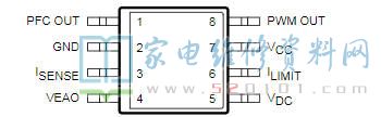

二、FAN4803引脚功能
| 管脚 | 引脚 | 引脚功能 |
| 1 | PFC OUT | PFC 驱动器输出 |
| 2 | GND | 地 |
| 3 | ISENSE | PFC 电流限制比较器的电流检测输入 |
| 4 | VEAO | PFC 单脚误差放大器输入 |
| 5 | VDC | PWM电压反馈输入 |
| 6 | ILIMIT | PWM电流限制比较器输入 |
| 7 | VCC | 正电源 |
| 8 | PWM OUT | PWM 驱动器输出 |

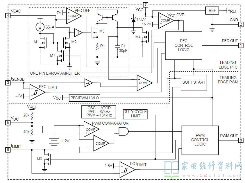

三、FAN4803内部方框图

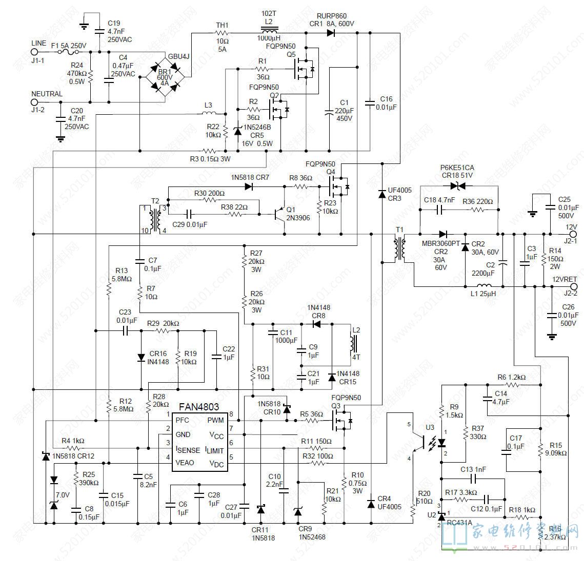

四、FAN4803典型应用电路(通用输入 240W 12V DC 输出)

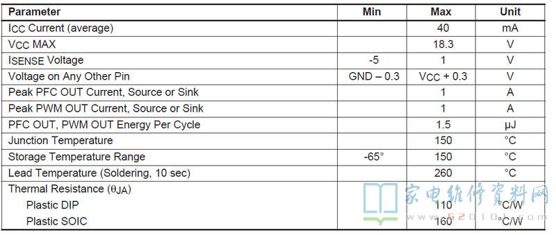

五、FAN4803极限电气参数
