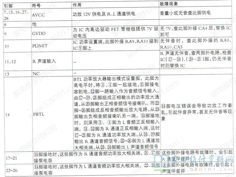

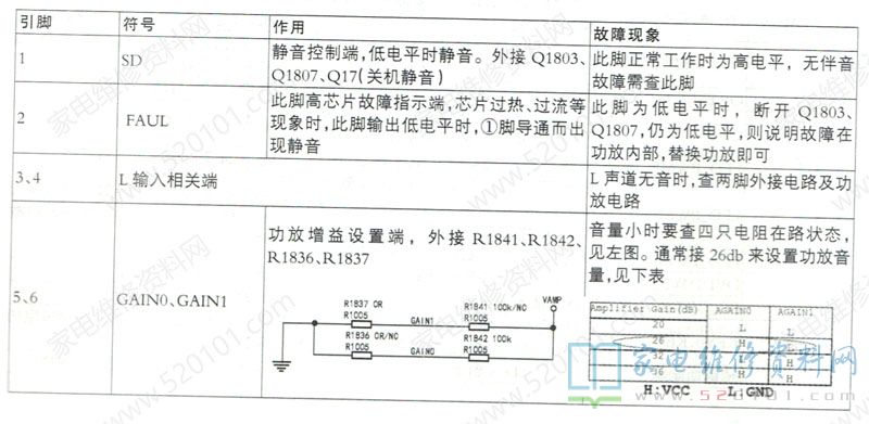

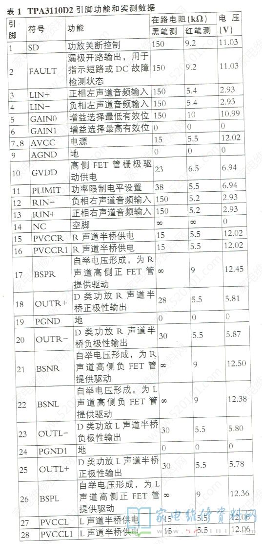

二、TPA3110D2引脚功能和实测电压值(在长虹MT26机芯主板上实测)

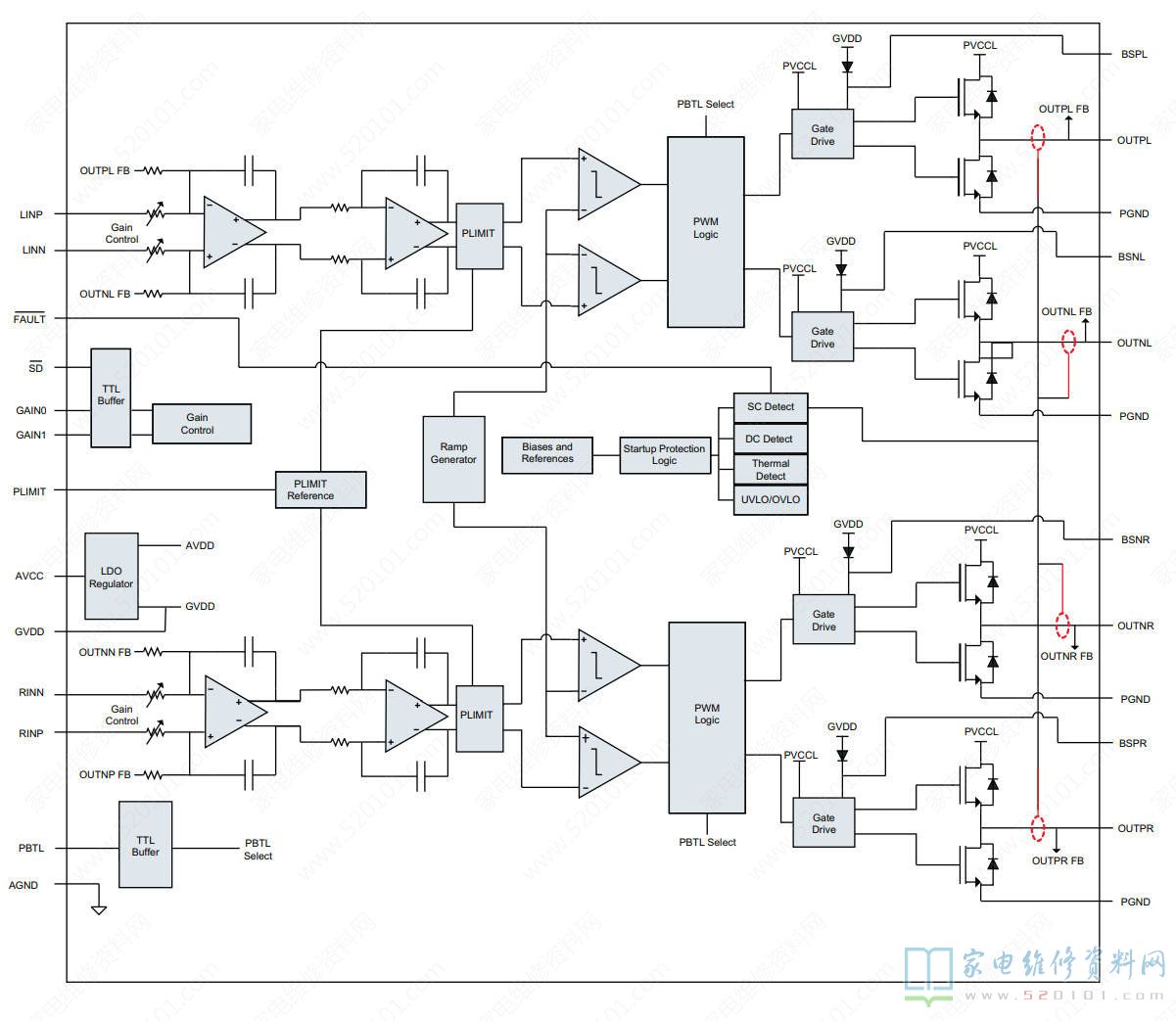

三、TPA3110D2内部方框图

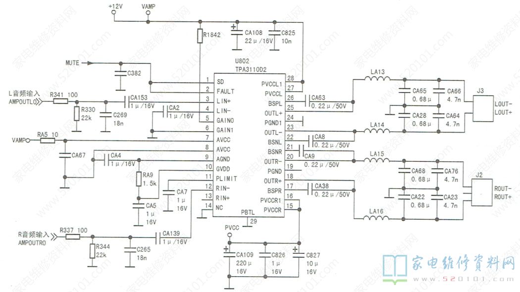

四、TPA3110D2应用电路(在长虹MT26机芯上)

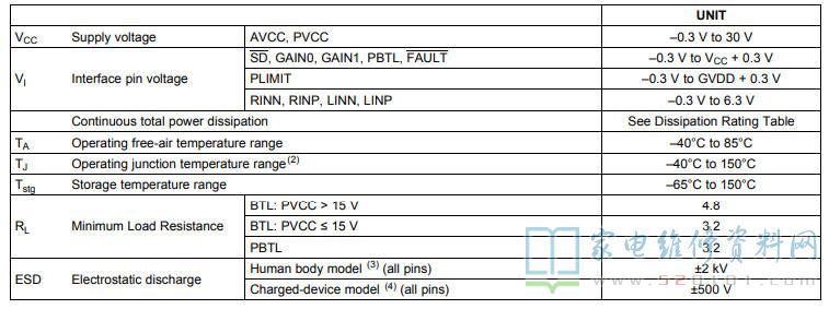

五、TPA3110D2极限电气参数
